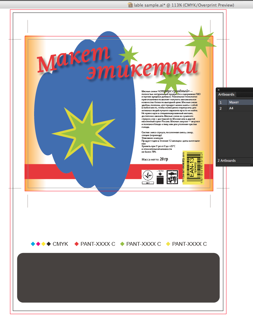

Нужен скрипт для AI, (желательно, чтоб работал в версиях от CS6 до СС2018) который бы автоматизировал регулярную задачу:
– По имеющемуся артборду с макетом выставить «обрезные кресты»;
– Добавить второй артборд размера А4 (c названием «A4», расположение ≈ как на картинке);
– На новый артборд добавить строку (именно редактируемым текстом!) со всеми плашками USED COLORS в макете;
– Подтянуть (as Link) и разместить внизу файл (.ai, .pdf ) «основной надписи чертежа» — бирка/штемпель с регулярной инфой.
  • при первом запуске запрос на выбор файла, с запоминанием его пути+имени для последующих запусков;
  • если при следующем запуске файл/путь потерян — новый запрос с запоминанием.
Дополнительные советы/идеи из личных опыта и практики приветствуются. Готов обсудить/рассмотреть гонорар: до 10 т.р. — оперативно, без документов, личными деньгами; более «десятки» — долгая волокита через офиц.договор с конторой.
    157.1 КБ · Просм.: 858
Пишите в личку обсудим условия

А вот, нашел еще спорное место в ТЗ
Как определить, какие цвета в макете используются? Используемые свотчи?'hmmm'
А можно что-либо покрасить пантоном, чтобы он не попал в свотчи?
Теоретически - да
Какие нибудь линкованные файлы, плагиновские объекты, нестандартные маски и т.д.
Дофига цветов в свотчи не попадают
Ты имеешь в виду проблему
нет, в целом.
конкретно эта проблема вполне решаема несколькими командами - удалить неиспользуемые, добавить используемые, считать инфо, откатиться (опционально)
впрочем, на мой взгляд лучше, если оператор руками свотчи вычистит перед запуском
ну это да. вот их руками пусть и добавляют в свотчи
Да в том то и дело, что не всегда такое правильно работает. Тут даже тема была про это - универсального решения нет, кроме как PrivateData парсить
