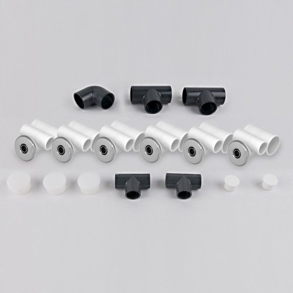

На мой взгляд это удачная фотка, но "шеф" ворчит, мол насадки не хромированные, а пластиковые. Когда я фотках большие предметы я вспышкой стрелял в стену и получалось более менее, только в софт боксе как этот момент разрешить, пока загадка ..
    41.2 КБ · Просм.: 1 027
Так и есть.
Читать вы умеете? – я ж написал, что красивые рефлексы достигаются при помощи вертикальных черных полос на стенках софтбокса.
А ещё мельче фотки не было? Кроме того, это обработанный коллаж.

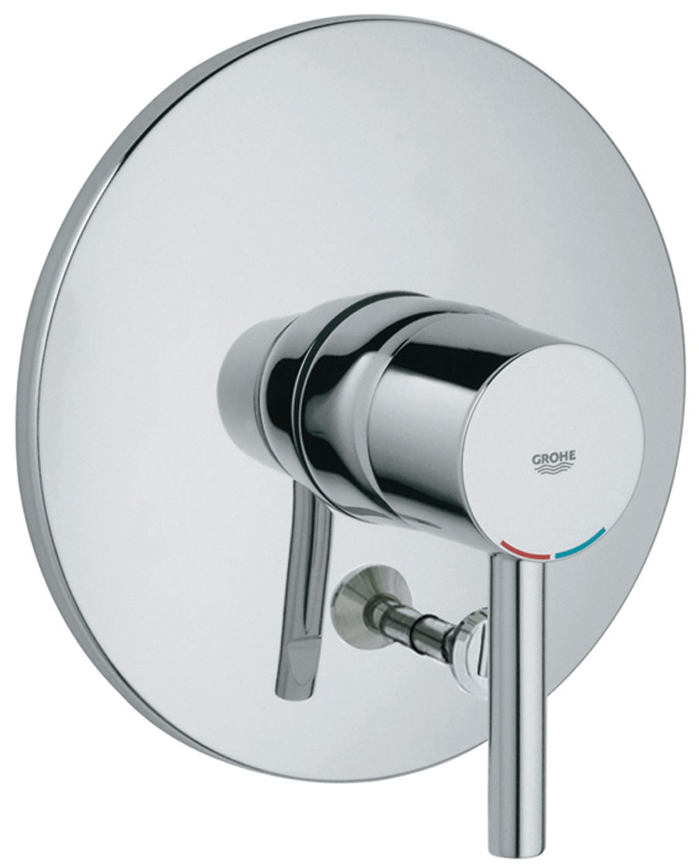

Хромированные там, насколько я понимаю, только круглые блямбы-отражатели? Нормально они сняты - с пивом пойдёт. Только отражённый угол фотобокса заретушируйте. Плоские отражающие поверхности вообще крайне невыразительны:
Обратите внимание, хром играет на скруглённых поверхностях, а плоские выглядят намного хуже. В вышеприведенных примерах фотограф частично решил эту проблему изменением освещённости (поверхность "блямб" как бы градиентная). А на скруглённых хром играет потому, что в них умело отражены те самые чёрные куски бумаги или ткани. Попробуйте поэкспериментировать с вытянутыми полосками и с чёрным диском или шаром, а так же с небольшой накамерной вспышкой внутри фотобокса (ей надо стрелять в стену с близкого расстояния).

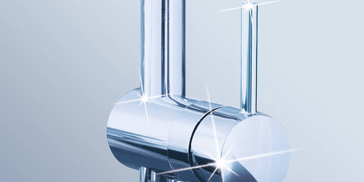

Ещё я рискну предположить, что шеф ваш, возможно, "блёсток" и "голубизны" хочет:
