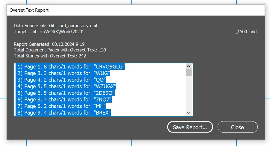

На офсете напечатаны подарочные купоны без нумерации. И нумерацию мы будем печатать на цифровом принтере поверх готовых купонов.
Но проблема не в этом, а в самой нумерации.
Нумерация состоит из букв, каждому купону присвоен код и я пыталась добавить эти коды через Data Merge.
Выходит такая ошибка при сохранении pdf. Как это исправить? Или как можно автоматически вбить эти коды?
Спасибо
    66.8 КБ · Просм.: 105
Видно, что текст не влезает во фреймы. А где, в какие и почему, без макета и источника данных не понять
Реакции: ~RA~ и Dolores Fuller
спасибо! кажется, я еще не проснулась))) Фреймы увеличила и все отлично.
