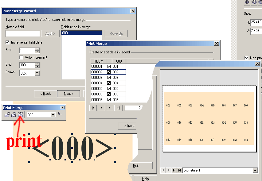

Значит так:
размер страницы - 35x50 мм, по центру наклейка
file-print merge-create
create from scratch
в поле вводишь имя, (должно быть длиной с самую большую цифру)допустим 999, -> add, ставь галку "Incremenal field data" - от 1 до 300, формат 00X
->некст->некст->save не обязательно->некст->появилась панелька print merge. в ней самая правая кнопка - куды поставить поле. Всё. ставишь куда надо (клик 1 раз, потом Esc), меняешь что хочешь, печатаешь из панельки "perform merge", используя Imposition размножаешь на листе... ну и всё. :)

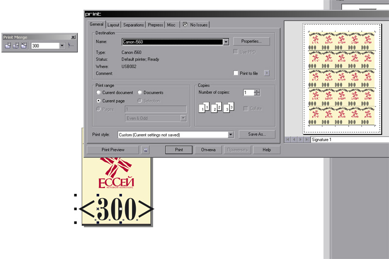

Все бы ничего, печаткает одни нули... что не так?
вот скрин
    101.2 КБ · Просм.: 958
Все сделал по сценарию knower-а - все нормально. может гдето на ранних стадиях ошибся?
Ответ: Нумерация.
Щас попробую вроде галкой промахнулся, с подрезками все нормально, это заготовка ))

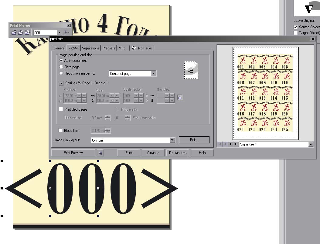

все заработало, единственно, что я недопонял - почему корел смещает номера? Т.е. придеться подгонять на глаз? :)
    123.9 КБ · Просм.: 932
Ответ: Нумерация.
Не, всё правильно. Он выравнивает по левому краю, как и установлено.
Поставь по центру или сдвинь...

т.е. он выравнивает по <
Ответ: Нумерация.
Выравнивается не по <, а по текстовому блоку. Там ведь может быть ещё текст. Например, в данном случае: № 021. Начало блока - №. Или: Дорогая <Марья Ивановна>, пздрв с Ю и Ж!
