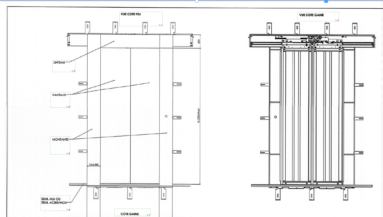

Скрипт очень полезен для подготовки на перевод нечитаемых (плохо распознаваемых) оригиналов для перевода с листа.
Например (рис 1). Размечаем текст, запускаем срипт и нумеруем все фреймы.
Выдаем на перевод IDMl и пдф файл (для переводчика).
Переводчик вместо цифр вставляет текст. И после перевода открываем IDML и имеем файл с текстом который нужен.
(особенно хорошо работает с китайскими документами, распозновать которые сплошная морока, особенно если иероглифы немного сжаты, на таких текстах Finereader просто полностью лажает)
