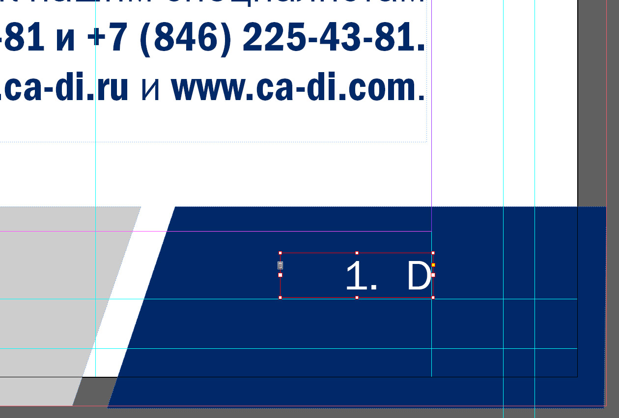

Помогите пожалуйста, делаю нумерацию страниц как всегда - вставляю маркер - "текущая нумерация страницы" а выходит нумерация такая: 1. 1, 1.2, 1.3, 1.4 - как убрать эту однёрку с точкой вперди

Похоже на нумерацию параграфа
Type - Bullets and numbers (или типа того)

Вам нужно с первой полосы или с той полосы, с которой начинается префикс "1.", последовательно в меню Страницы (F12) наступать на каждую пиктограмму странички и нажимать левую кнопку мыши.
Выбирать меню "Нумерация страниц и разделов".
И проверять, не проставлен ли префикс Раздела (Section mark) как "1.".
