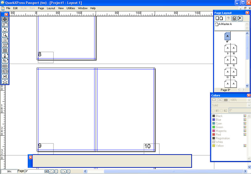

А как сделать нумерацию страниц с выбранного номера, например, начать нумеровать с номера 8 - ?

Хорошо, а почему первая страница с правой меняется на левую??

по тому что правая страница всегда нечетная в развороте
Ответ: Нумерация не с первой страницы?
но если начинать нумерацию с номера 8 - левая страница становится восьмой, и дальше левая - девятая!

Уважаемый Shams!
Здесь нет никакой ошибки. Прочтите, как описывает упорядочивание страниц Дэвид Блатнер в книге «Реальный мир QuarkXPress 5.0» (Real World QuarkXPress by David Blatner, стр. 275).
«Начало документа с левой страницы
Допустим, что первой страницей должна быть левая. Если попытаться просто удалить страницу 1, окажется, что 2-я перейдет на место правой страницы документа. Это связано с тем, что левые страницы в QuarkXPress всегда нумеруются четными номерами. Поэтому если страница 1 должна оказаться слева, следует воспользоваться диалоговым окном Section (вызываемым одноименной командой из меню Page), чтобы изменить номер этой страницы на четный, например два (но только не 0).
Сложность здесь в том, что на левую страницу переходит только страница 1, но не все последующие, и поэтому на странице 2 образуется пустое место. Правда в палитре Page Layout можно перетащить страницу 2, расположив ее справа от страницы 1. Тогда кнопку мыши следует отпускать лишь при появлении небольшой черной стрелки вправо. С другой стороны можно сначала указать начало раздела со страницы 2, а затем удалить страницу 1.»
