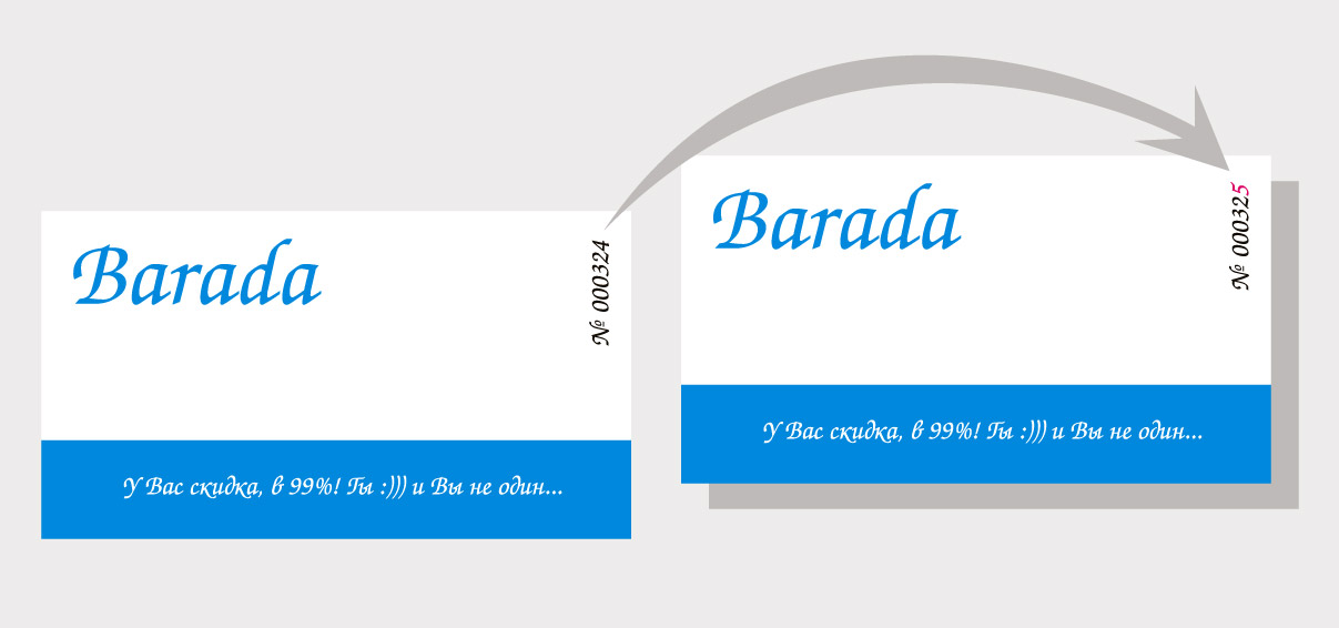

Появилась такая идея:
берем карточку 90х50, на ней какой-то текст, переведенный в кривые, и номер, к примеру "№ 000001". Можно ли создать экшн, чтобы при копировании влево/вправо/вверх/вниз последняя цифра/фры менялись на одну по порядку?
Пример ниже...
ЗЫ: Я уже в шоке, с этой нумерацией... Всего 2000 карточек, готово 1600. Но на будущее надо что-то придумать. Чувствует мое сердце, что это не последний заказ...
