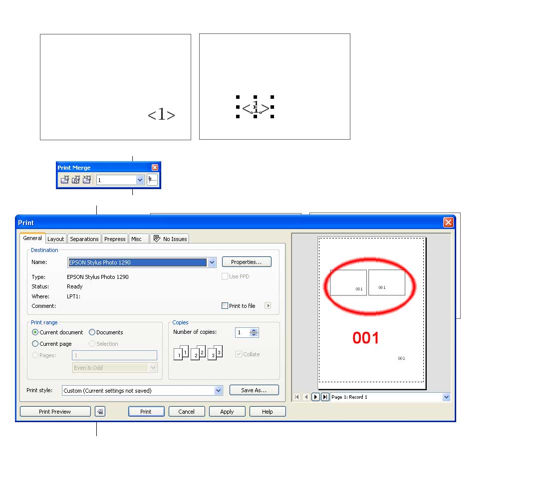

На листе А4 расположены карточки, нужно создать для каждой карточки автоматическую нумерацию (001, 002). Искал в поиске - решения не нашел. Также искал на prodtp.ru. Пришел к выводу, что делать это нужно через Print merge но у меня чего-то не получается сделать так как надо. Все время вставляется 001, 001 и т.д. т.е. нумерация не продолжается. Что я делаю неправильно?

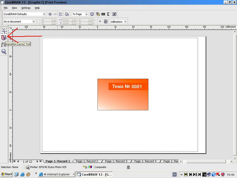

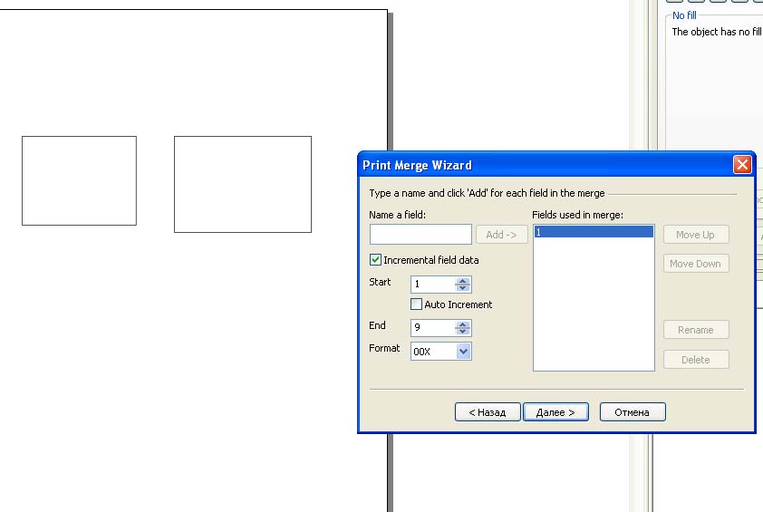

Создай одну карточку, в котором будет поле для заполнения <1>
Все остальные установки у тебя правильные. Затем при задействии Perform Merge на листе А4 у тебя будет расположена одна карточка и так далее на каждой странице (количество страниц - по числу карточек). Теперь нажимаешь Print Preview и далее Imposition Layout Tool, где выкладываешь, сколько карточек на листе тебе нужно.
Ответ: Нумерация карточек
Auto Increment включить нада.

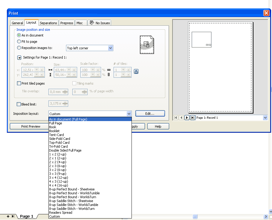

Ага вроде оно. Странички в превью пролистываю - действительно есть номерки. Только вот не могу найти где же выставить количество листов на 1 листе. В imposition layout куча всего, но ничего не походит, пробовал выбрать Edit (я так понимаю там нужно делать настройки), но и там нчиего не нашел.

Rain
Не там ищешь. В том окне, скриншот которого ты привел, нажимаешь Print Preview (левая нижняя кнопка). В появившемся окне - кнопку Imposition Layout Tool на левой боковой панели. И далее увеличиваешь количество листов (карточек) на листе путем увеличения их количества по вертикали-горизонтали (по умолчания там 1:1). День тяжелый, тавтология простительна. :smile:

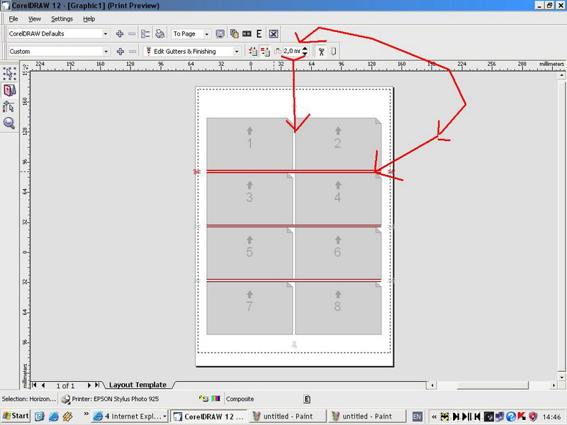

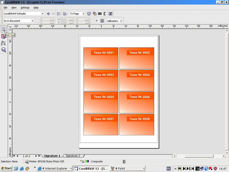

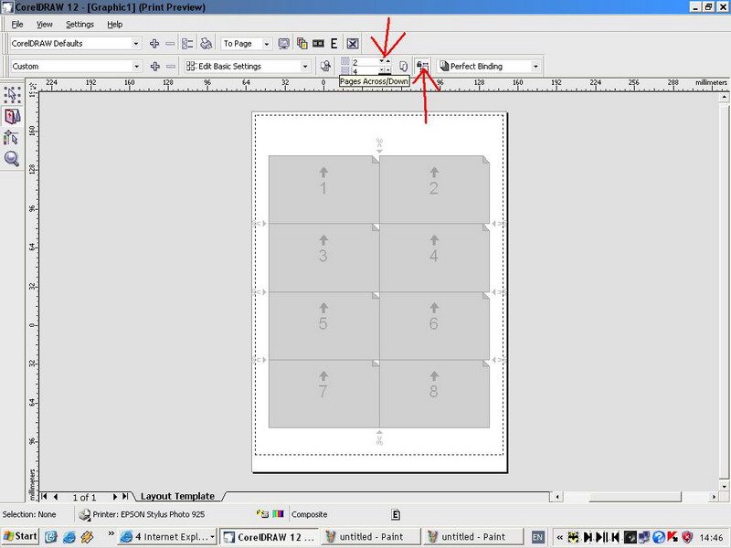

вот те подробно :lightbulb
1 - вот суюда тыркни и расставляй на листе...
2 - не забудь тыркнуть в замочек :)
3 - тыркни между станицами, и раздвигай их (напр под вырубку)
4 - вот готовая расстановка. :computer:
:asl: ЗЫ. При автонумерации есть глюк. Вместо последнего номера печатается первый (по крайне мере у меня такая хрень часто происходила)...
Спасибо огромное! Действительно помогли. Все получилось как надо.
