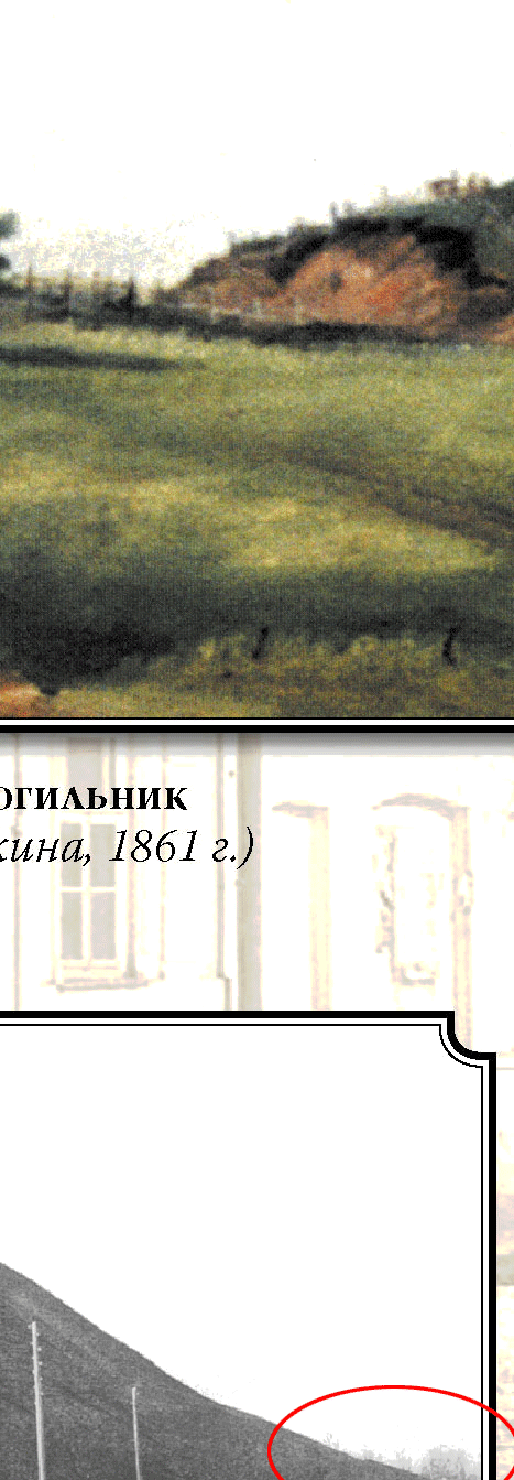

Зверь, мне пока непонятный. Кто-то утверждает, что при наличии в файле пиксел с нулевыми параметрами по любому из каналов CMYK весь файл может неправильно вывестись в типографии. Кто-то утверждает, что просто в этом месте будет не залитая краской бумага...
Чем это грозит?

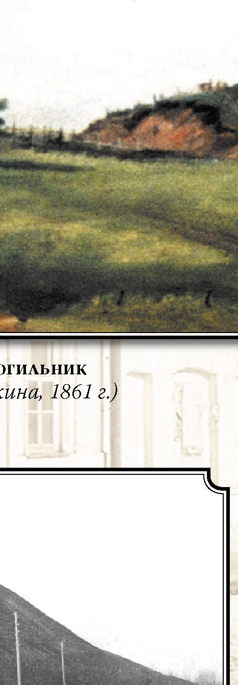

При копировании на формы и печати, в зависимости от качества оборудования — отлаженности процессов, точки 2-5% на бумагу не переносятся. В результате в светах получается весьма заметная "ступенька" (обрыв) 7-6-5-4-0-0-0. Для избежания подобного эффекта в картинках принудительно ставят белую точку в 5-2%. Т.е. все что по сюжету "белое" реально залито небольшим количеством краски.

Ответ: Нулевая заливка
Честно говоря я не совсем понял о чем вопрос?
Фон 0% в принципе не создает совершенно никаких проблем.
Но как написал tatarin нужно понимать, что на офсетной печати точка меньше 3% копируется неустойчиво. Посему, либо 0, либо 3%.
