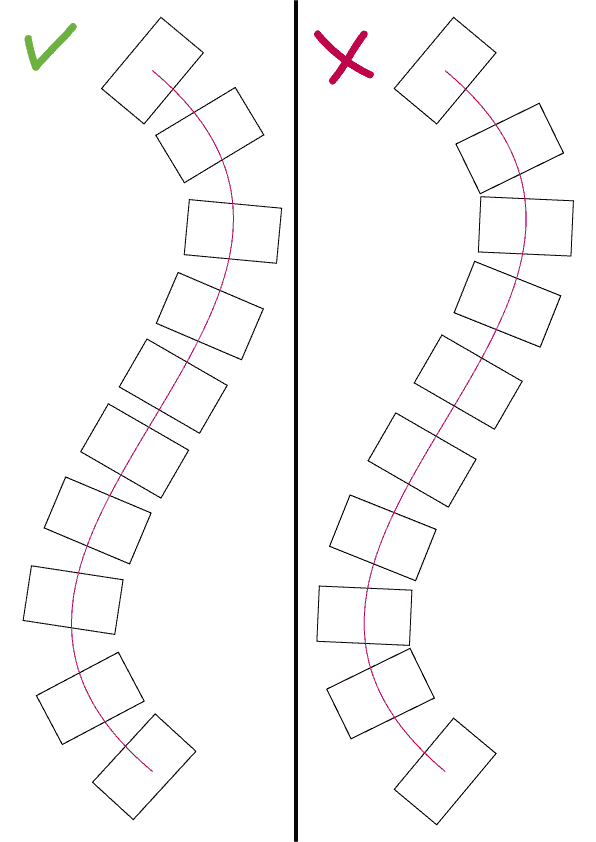

Столкнулся с тем, что не могу добиться равномерного Blend даже с простыми фигурами - программа некрасиво рассчитывает (AI-CS3,4). А какие есть способы сделать бленды равномерными, равноритмичными? Вот на картинке ниже показан банальный пример как надо (равномерное красивое распределение) и как получается программой. Кстати в Кореле тоже не смог. Вобщем, получаются такие неритмичные цепочки объектов и всё. Как быть?

А почему в кореле не смог? В кореле гораздо более адекватный бленд, я об этом уже несколько лет твержу. Кореловский бленд не зависит от характера кривой и может расставлять на строго заданное расстояние (а вот аi-шный зависит и расставлять не может).
Ответ: Ну никак не получается сделать нужный Blend
Хотя попробовал сейчас в кореле повторить — так как требуется не получилось. Но тут ничем помочь нельзя. Корел делает бленд строго математически, даже если получается не совсем красиво и равномерно. Это что-то вроде кернинга в тексте. Если кернинга нет, а есть строгие интервалы, то текст смотрится скверно.
дык не более адекватный он, а более упарвляемый как-бы. Но вот почему-то тие бленды даже упарвляемым способом сделать не получается.
Я кстати пробовал уже и кисть делать и пунктиры и т.п. Бестолку. А вот плагинчик FilterIt, в частности его инструменты с генерацией массивов из объектов, почему-то рассчитывают нормальное красивое распределение объектов по спирали и по кругу. Но хоть это не то что надо, но ведь можно же!
Вобщем, искренне недоумеваю что векторные монстры оказались неспособными обработать векторный бленд :)

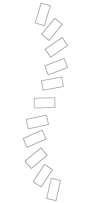

Чем больше точек на блендовской кривой, тем лучше бленда (ну, по крайней мере на простых блендах, на сложных некогда проверять)
Угу, и про это я тоже как-то говорил. Иногда помогает simplify для "несущей" кривой.

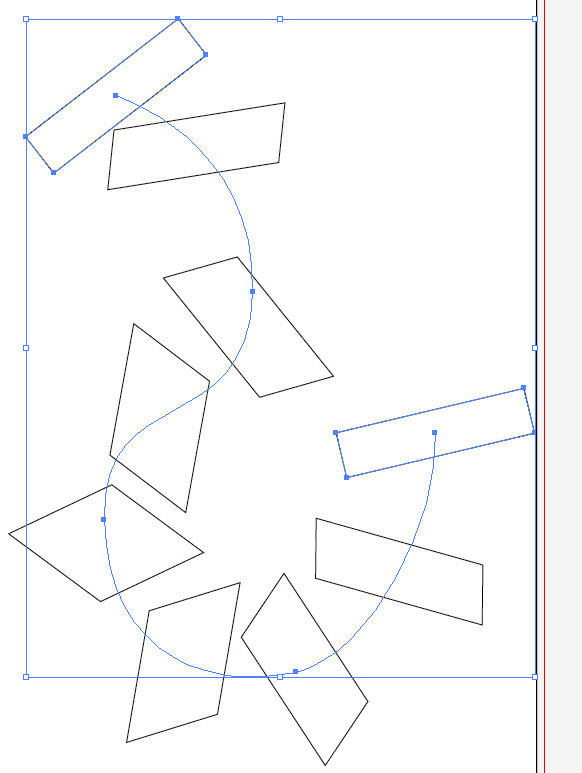

Попробовал сделать бленду на прямоугольниках... так у меня иллюстратор даже геометрию объектов меняет:

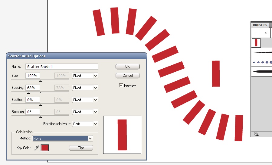

Могу посоветовать вам вариант.
Поместите ваш объект в scatter brush, и примените эту кисть к имеющемуся пути.
Настройки в этом случае будут погибче.

в посте №4 я уже говорил, что пробовал делать по-всякому :)
Но вот тут подумал - программа же распределяет не по некой приятной глазу моему красоте или не по пропорциональным расстояниям между всеми объектами бленда, а по какому-то своему алгоритму, т.е. берется некая ключевая точка объекта и далее это всё соотносится с другими объектами и с направлением к линии...
