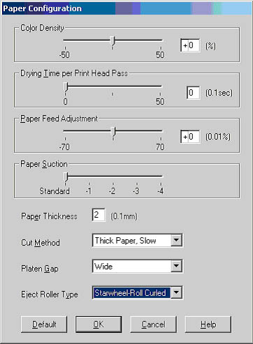

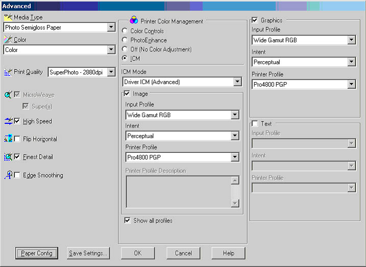

Имел возможность немного посмотреть на работу R2400 и Epson Stylus Pro 4800.
1. Печать на глянцевой бумаге близка к печати на R800, глянец чернил повысился, поэтому и отказались от специального слоя с глянцем. Но тем не менее я бы не рекомендовал печатать на глянце. На SemiGloss - очень хорошо, ч/б - нейтральный тон держит при любом освещении.
По софту - систему управления цветом запихнули в драйвер, скриншоп прилагаю. Появились дополнительные опции управления, так же можно смотреть скриншот.
Бесплатно прилагается (а так же можно скачать с сайта производителя) программа построения профайлов - ColorBase. Пытался исследовать эту программу уже дома, без принтера. Очень примитивная: одна мишень - 264 полей, расчет по D50, наблюдатель 2 градуса. Поддерживаются приборы i1, iCColor, Spectrolino, DTP20, DTP70. Построить и проверить профайл не удалось, программа требует установленных драйверов принтера (это можно обойти - просто поставить драйвер, но требует и серийный номер принтера, тут я пас...)
Вообщем, очень хочется приобрести Epson Stylus Pro 4800, но пока в раздумьях...
интересно почему движок форума выделяет красным цветом R2400 - я этого не делал.
