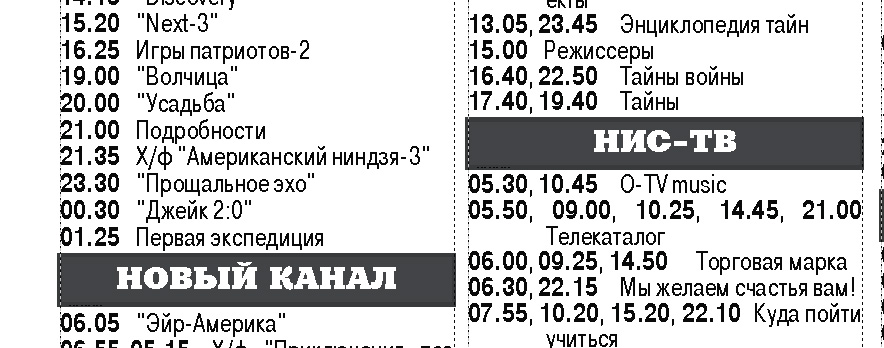

Скажите-ка Олег, а не было ли у вас идеи написать похожий скрипт, но с немного другой функцией. Например, он по заданным тэгам в связанных фрэймах расставляет определённый вид графики. Например рисовал рамку. Это было бы облегчение головной боли.
Вот вам пример, для наглядности.

Я рассматривал этот плагин как вариант, но мне он не понравился немного. Есть гораздо интереснее вариант. У тебя имеется форматированный текст, с проставленными в Ворде метками, который ты растягиваешь с помощью "Text Resizer". Естественно, прочитав перед этим, исправив переносы и подправив где нужно. У тебя есть уже свёрстанный текст, с оставленными местами под рамки. Вот тут ты запускаешь макрос, рисует рамки как графику, используя метки, проставленные в тексте, не меняя само форматирование. Это сделано в нашей редакции нашим директором... но под Корел. А я хочу сейчас переорганизоваться в Индюке. Начав с телепрограммы.

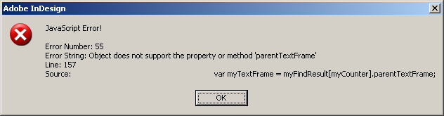

Подскажите, пожалуйста...
После выбора папки с файлами, и нажатии OK, выдается ошибка, приложил скрин.
в режиме отладки скрипт стопорится тут:
//Если количество знаков не превышает определенный предел
var myTextFrame = myFindResult[myCounter].parentTextFrame;
InDesign CS2 4.0.4
ось WinXP SP2
в теле скрипта есть его дата, DATE : 08.04.2004 15:00, это версия для CS что ли?

А читать описание до скачивания - устав не позволяет? Конечно, это версия для CS. Для адаптации все "parentTextFrame" менять на "parentTextFrames[0]".

какое описание? прочитал ридми идущий к скрипту, пробовал все предложенные замены которые нашел на форуме, ничего не помогло
большое спасибо, эта адаптация помогла
