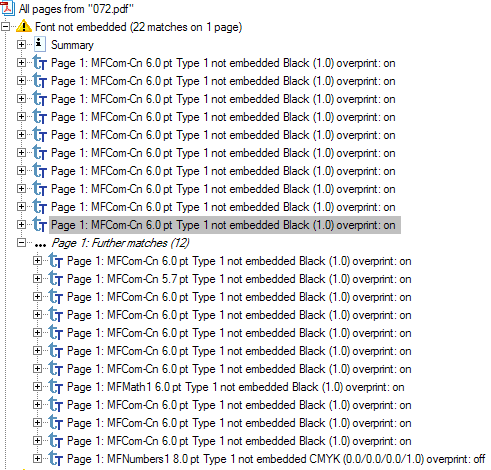

А по существу вопроса: как бы они кривились-то?
А ещё (в DC) есть просто фиксап, который кривит шрифты и не надо ничего плющить.

Очень давно. Кат только эта опция появилась в Enfocus PitStop. Никогда не заморачивался плашками.
Есть один редкий нюанс. Если шрифт, вдруг, окажется, с защитой, то опаньки. Но, это крайне редко.

Ну и увели же тему в "непонятнокуда" за ночь. Притормозите. Вчитайтесь внимательно в первый пост. Нет у меня ни единого намёка на вопросы как кривить, зачем, что будет, плюсы и минусы и т.д. Я хочу выяснить только одно - у Вас переводятся не внедряемые и не переводимые ПитСтопом в кривые шрифты посредством акробата (Flatten без прозрачной плашки... просто с вкл. опцией Convert All Text To Outlines) или нет?
