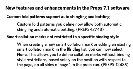

Старая не устраивает?
    81.5 КБ · Просм.: 1 087
Если отдельно все работа ВШРА или КБС - то вполне устроит.

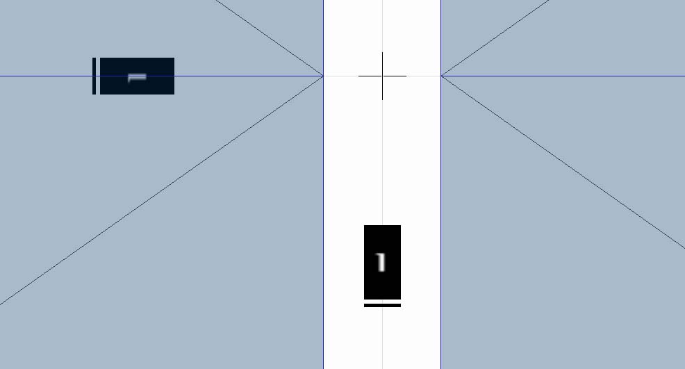

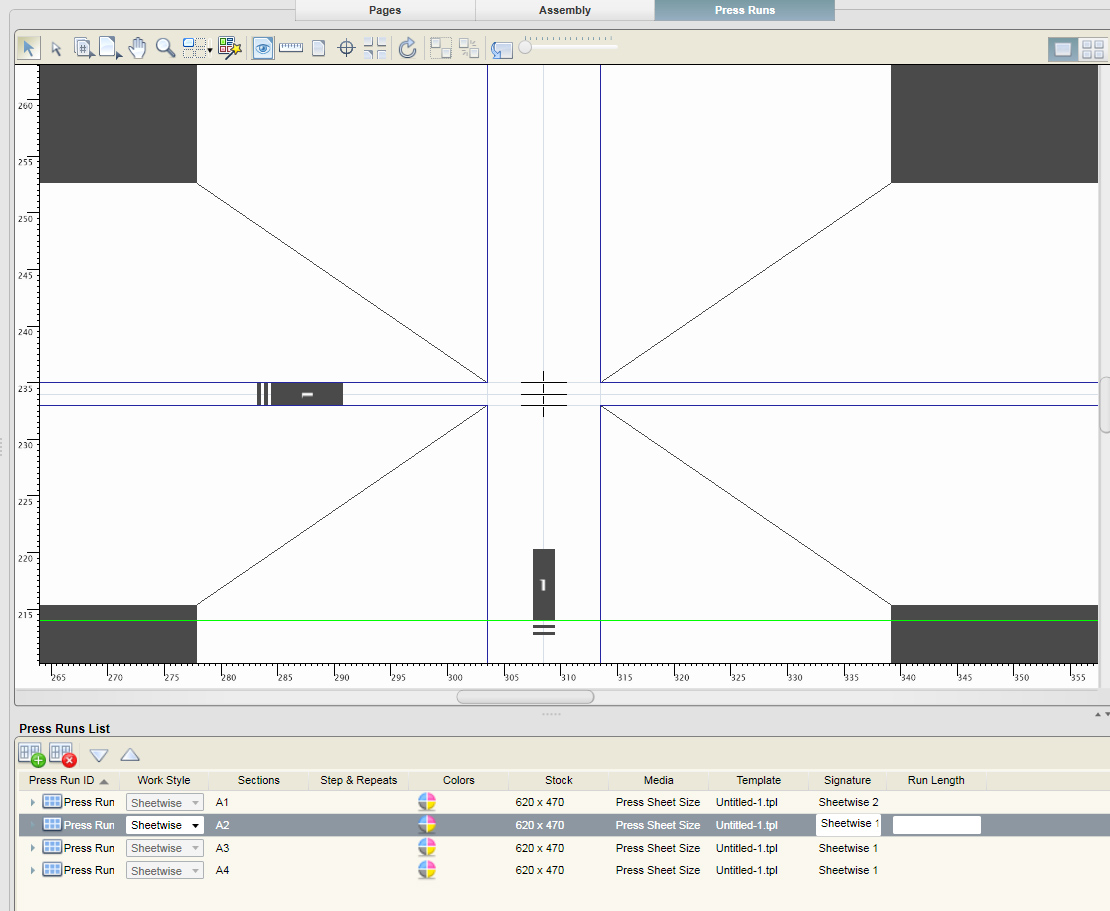

Вы хотите сказать, что с вашей старой меткой при смешанном брошюровании все тетради, которые вкладываются одна в другую будут идти под одинаковыми номерами и метка у них будет в том же месте, как у этой новой метки?
Лично у меня со старыми метками каждая новая тетрадь идет под другим номером, независимо от того, вкладывается она или ставится рядом.

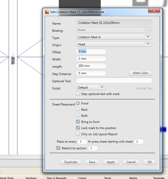

    199.9 КБ · Просм.: 646
Поясню, чтобы не было путаницы, что второй скрин, сделан с другого файла, первый уже закрыл просто, поэтому в первой без вылета под корешок, а второй с вылетом - не обратил внимания) но смысл это не меняет, так выглядит метка на второй тетради, если она вкладывается в первую при смешанном брошюровании (то есть та же цифра, те же координаты, только полоска добавляется)
А вот следующий блок тетради пойдет уже под следующим номером и со смещением, как обычно.
С Mixed Binding styles меткой при Saddle-Stitched спуске, метки не двигаются, добавляются только полоски и не меняется номер тетради
С Mixed Binding styles меткой при Perfect Bound спуске, метки двигаются, полоски не добавляются и номер тетради меняется

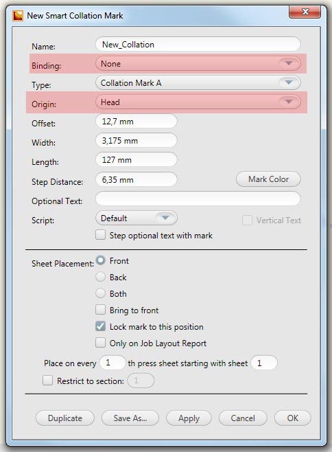

Дополнительные черточки очень нужны? Если вместо них добавить текстовую метку с номером печатного листа ($web), то вполне можно обойтись старой меткой подборки.
Дело в том, что препс нумерует секции, а не листы с тетрадками. Сделайте тетрадку одной секцией и тогда на всех вложенных листах будет стоять один номер в том же месте.
и поиграться с выделеными красным
