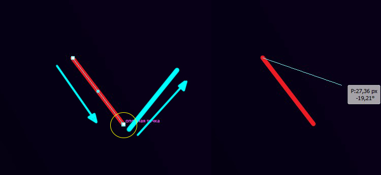

[AI CC-CC2021] Новая линия из опорной точки
  • Автор темы Автор темы julvil
julvil
6
После обновления Иллюстратора столкнулась со следующим: при желании нарисовать линию и затем из ее конечной опорной точки начать новую линию, новая линия не рисуется. При этом курсор цепляет первую линию за опорную точку и меняет её местоположение. Очень не удобно, т.к. теперь приходится сбрасывать выделение с предыдущей линии, чтобы нарисовать новую из ее конца. Подскажите, можно ли это как-то поменять в настройках? Я не нашла увы.

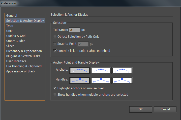

Опять срабатывает какая-нибудь привязка к гриду?
Толерантность уменьшаю если прилипает куда не надо. В преференсах. В CS5 это требуется редко. В 17-й версии не уверен. Были но улетели при переустановке. Ну они мне и нужны были только для переконвертации.
Не пустят тебя в цивилизованный мир с уменьшенной толерантностью '))'
Толерантность уменьшаю если прилипает куда не надо. В преференсах. В CS5 это требуется редко. В 17-х сисях не уверен. Были но улетели при переустановке. Ну они мне и нужны были только для переконвертации.

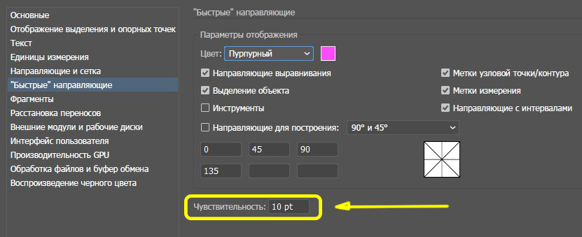

Если Вы имеете в виду вот это, то тоже пробовала ставить на 0. Не помогает :/
