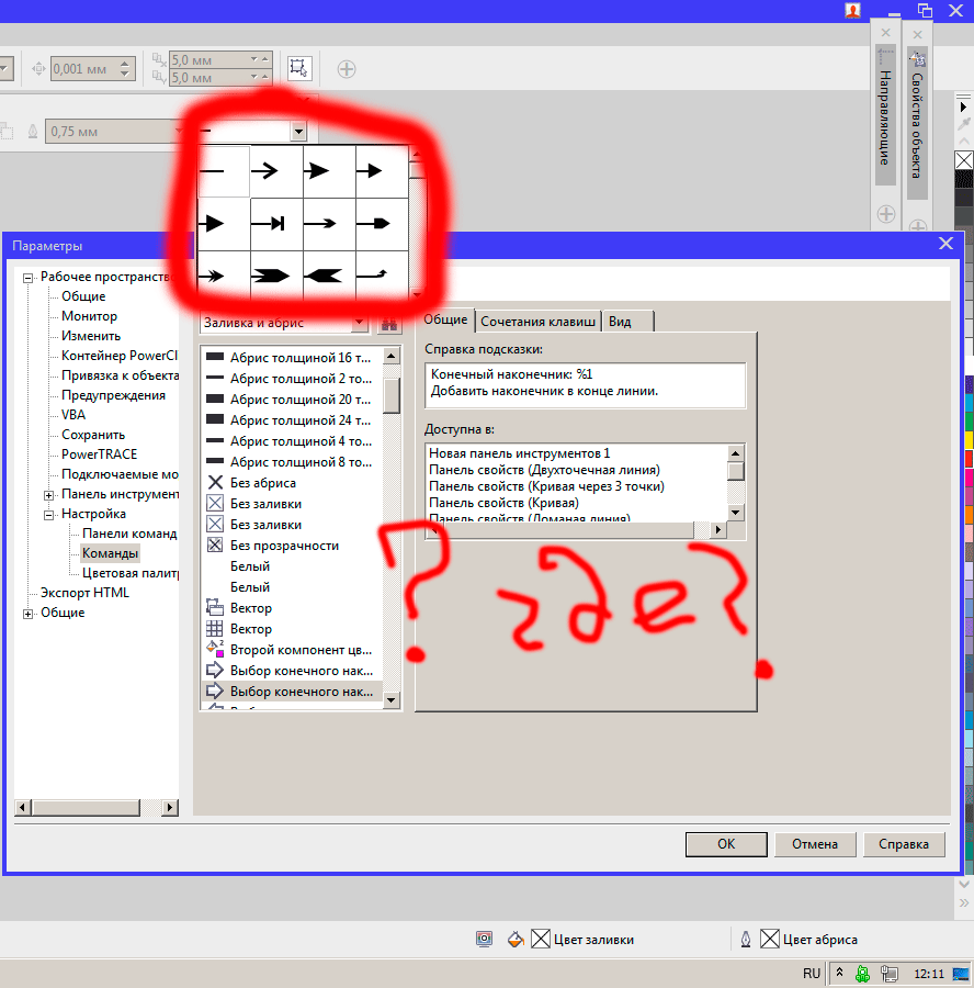

Хочу вытащить в свою панель инструментов стрелку. ИМЕННО ТРЕТЬЮ
Меню, выделенное красным при настройке недоступно (только раскрывающееся меню).
Как ее вытащить в кнопки?
    71 КБ · Просм.: 969
Наверно это невозможно. Впрочем можно вытащить макрос. Идём в макросы Alt+F11 > браузер объектов F2 > ищем ArrowHeads > смотрим справку > видим такой текст:

меняем Start на End, а 5 на 3 (я уже поменял)
вытаскиваем кнопку макроса
сенкс, помогло!
