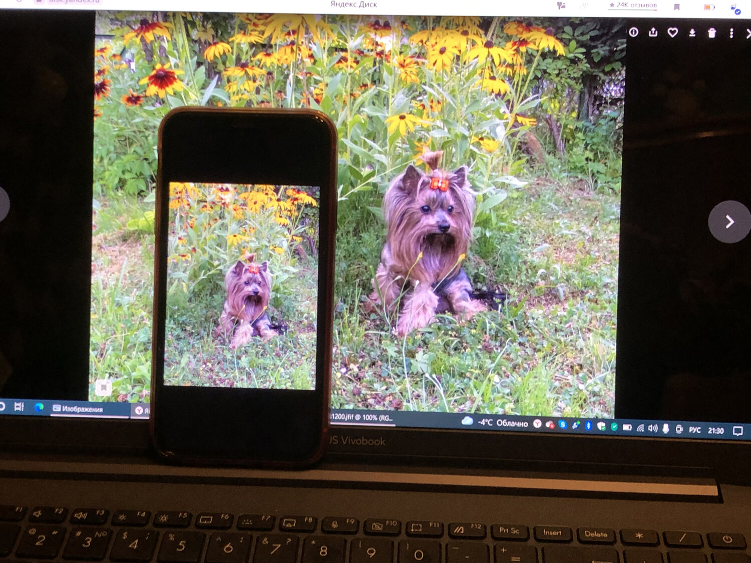

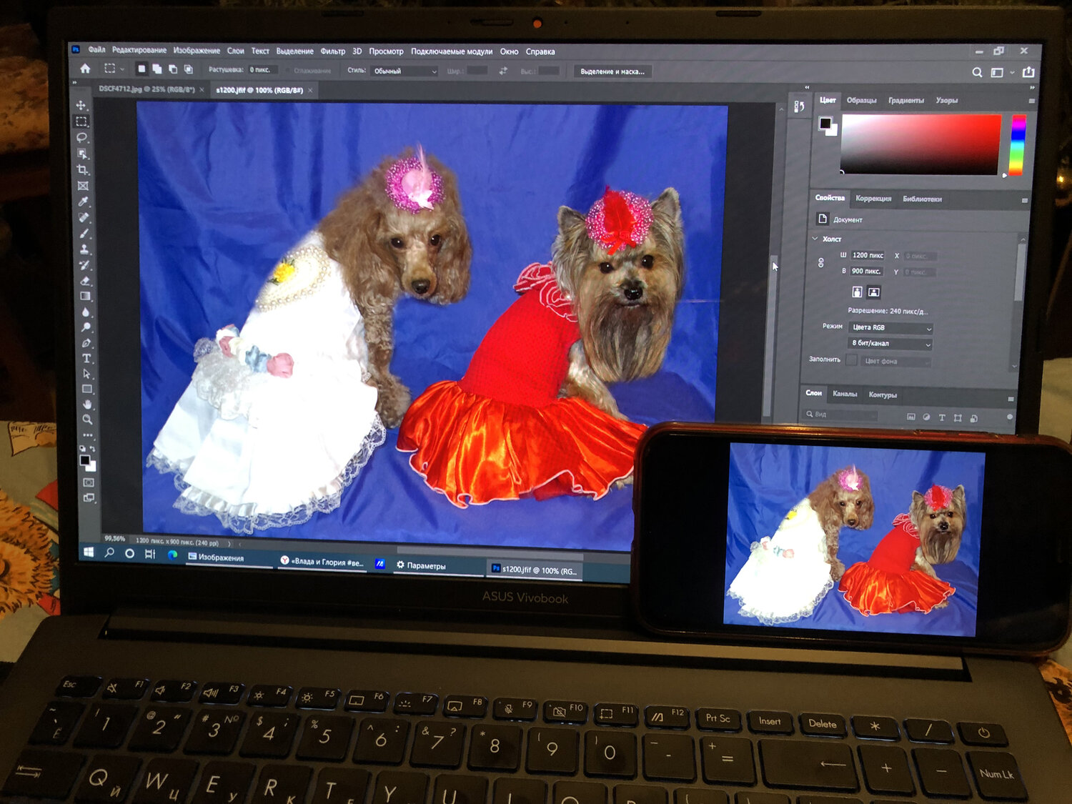

Должен сразу предупредить: монитор брался не для офисной работы, а для работы с цветом, для работы с фотографиями Айфона 11 - потому так важно было совпадение охватов с современным стандартом P3. Чтобы можно было корректно сравнивать снимок на стандартном экране 11 айфона с тем же снимком на стандартном экране ноутбука. На фотках видно, что это все сработало даже без подгонки ноута к температуре айфона (я выбрал нативную температуру 6008 на ноуте при калибровке, дает отличную нейтраль, дочка не очень любит, когда кривые vcgt грузятся в видеокарту и тем более от видеокарты, бывает, отваливаются непроизвольно). Для офисной работы в программах без управления цветом такой большой цветовой охват скорее будет вреден и вызывать нарекания у пользователя, далекого от наших с вами заморочек с цветом.
