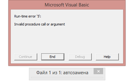

Незапускается XTG на Win 8.1 Microsoft office 2007
QuarkGrafics10
425
96
Есть решение проблемы? :)
    4.6 КБ · Просм.: 1 065
Я не знаю что такое xtg в данном контексте, да и кнопка Debug не подсвечена. Но скорее всего медицина бессильна.
Ну судя по окну его исходник закрыт и чего-то не хватает для его работы.
Максимум могу посоветовать нажать Alt+F11, выбрать Tools-References и посмотреть на наличие отсутствующих зависимостей.
Сама по себе пятая ошибка может означать все что угодно - скорее всего где-то в стандартную функцию передается значение, тип или диапазон которой не соответствуют допустимым значениям (0 индекс массива или вообще строка вместо него и т.д.)
Если мсье любит знает толк в извращениях, можно попробовать открыть исходник и ковырять его, но я подозреваю, что проблема в неких недопустимых символах внутри обрабатываемого текста. Ошибка ж не на каждый файл выдается а только на определенный?
Тогда, вероятно, несовместимость моделей с 2007 или с восьмеркой.
Без открывания кода и допиливания никак, ищите автора.
