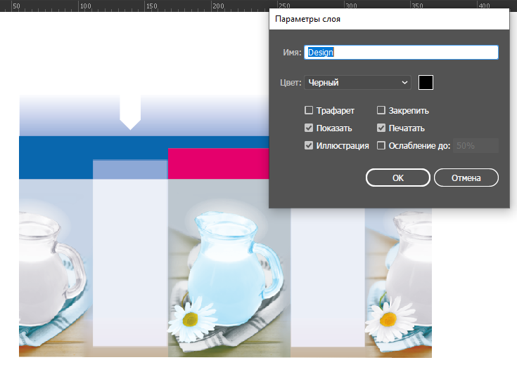

Доброго дня. Очень надеюсь, что кто-то сталкивался с такой проблемой и нашел решение.
Столкнулась с неведомой проблемой. Картинка есть, но её не отредактировать и даже не открыть.

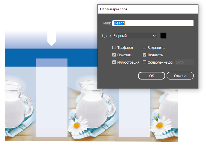

1. Есть фон в файле иллюстратора. Его нужно скорректировать. (картинка "01" во вложении)

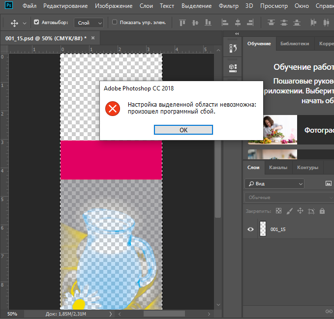

2. "Извлекаю фон" - сразу дает странное искажение цвета.
3. Открываю файл в фотошоп: слои пусты, а сам фон искажен.
Почему так искажается фон? Почему фотошоп открывает картинку пустой?
Что я делаю не так? Как можно открыть картинку?

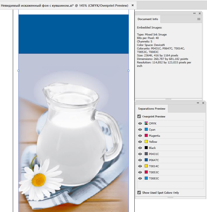

1) Возможно, фон наложен с хитрым режимом наложения, при извлечении цвета искажаются
2) Фотошоп открывает не сам АИ файл, а его PDF копию, в которой, возможно, уже все споющено и цвета потерялись
А Вы настройки цвета сделайте одинаковые, искажений не будет
Ищите оригинальный файл, который изначально был там прилинкован
Ваш документ в RGB mod, если переводишь в CMYK то там уже поинтересней картинка
И вот тут становится интересен способ которым вы эту картинку тянете в Фотошоп

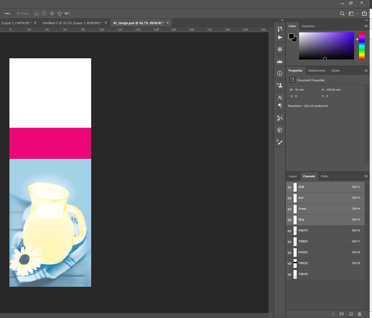

Откройте картинку в фотошопе и посмотрите каналы...
Картинка поделена в пантоны и все
Кстати - да
Перевод внегамутных Pantone в смесевые исказит цвет даже при настроенном CMS.
Тут все внутригамутные вроде
Я не анализировал файл.

Примерно вот так можно открыть картинку.
