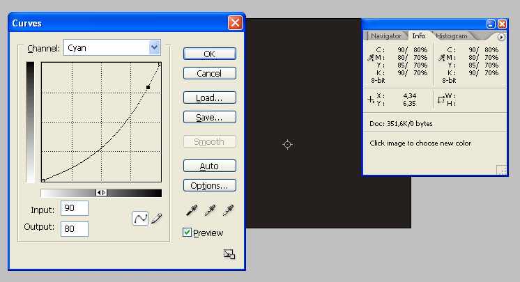

Коррекцию кривыми делаю так (См. аттач)
Вы правы Input и Output имеют отношение. Это и есть входное и выходное значения данного цвета. Можно забить вручную - если знаете нужные значения, чтоб получить образец цвета на кривой - ткнуть питеткой в образец при нажатой CTRL. В палитре info через слэш отображаются новые значения цвета.

Vitol, спасибо за ответ.
Скажите, а вот эту точечку сверху Вы как поставили, "на глазок", или там, где показывались исходные проценты, которые нужно было изменить?
(Кстати, очень приятно, я на этом форуме сегодня впервые, и вот первый ответ на тему - от земляка :))
Ответ: Неумный вопрос по книге Дэна Маргулиса
Я сначала ставлю на глазок, а потом ручками в графах Input/Output выставляю ручками значения которые нуна.

Сеточка - это понятно. А вот когда направляешь курсор на кривую, в оконшке Input пишутся проценты. И если я, например в 1)канале Cyan веду по ней, 2)ставлю точку там, где Input пишет 80%, 3)в окошке Output руками выставляю 75% -
значит ли это, что я именно "довела Cyan с 80 до 75%? Или это что-то другое?
Да, так оно и есть.

Ура! Момент истины :) Я все поняла.

тут уже все объяснили :) я кстати написал (ткнуть питеткой в образец при нажатой CTRL)

кривая же изменит форму, значит и количество цвета изменится в соответствующей зоне яркости, на превью должно быть видно.
