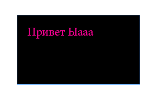

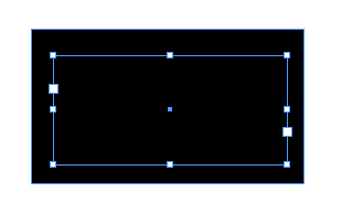

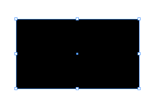

2Stern:
Не помню уже, как в CS, а в CS2:
а) при активном инструменте "Т" нажми CTRL, подведи к нужному фрейму (текстовому или графическому) и тащи его куда хочешь (и не важно, в группе он или нет). Отпустил CTRL - и опять активен "Т".
б) при активном инструменте "Т" нажми CTRL, подведи к нужному текстовому фрейму, щелкни мышой, отпусти CTRL и редактируй текст в выделенном фрейме.
Теперь по поводу текстового фрейма, лежащего под чем-то.
r1 - создан текст. фрейм
r2 - на него положен черный прямоугольник
r3 - при активном инструменте "Т" и зажатом CTRL вторым щелчком выделен тектовой фрейм, лежащий ПОД прямоугольником
r4 - редактирование текста
Заметь, ни разу не переключался на стрелку.
    1.1 КБ · Просм.: 845
    1.1 КБ · Просм.: 592
    1.2 КБ · Просм.: 1 054
    1.8 КБ · Просм.: 930

OOleg
Спасибо за столь подробный ответ. :) С прямоугольниками более-менее получается, хоть и не привычно CTRL держать... А вот таскать фреймы - никак. Вместе ним (либо без него) перемещается прямоугольник.
Ответ: Неудобства
Stern сказал(а):
OOleg
Это если текстовой фрейм полностью закрыт прямоугольником? Да, не получается. Но редактировать текст - получается. А вытащить? Выделил и стрелками на клаве, да с шифтом.
