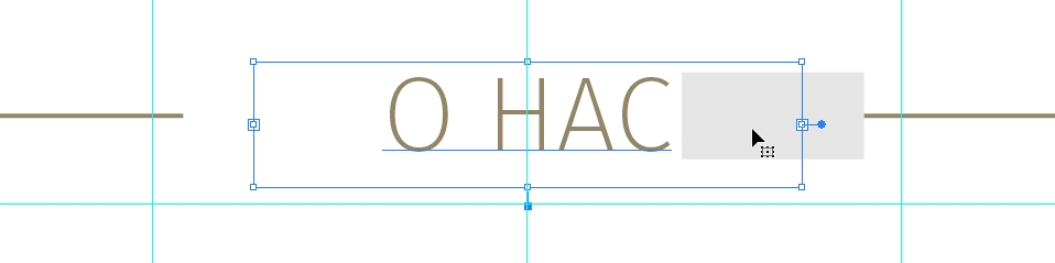

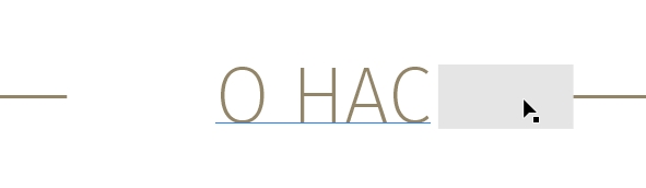

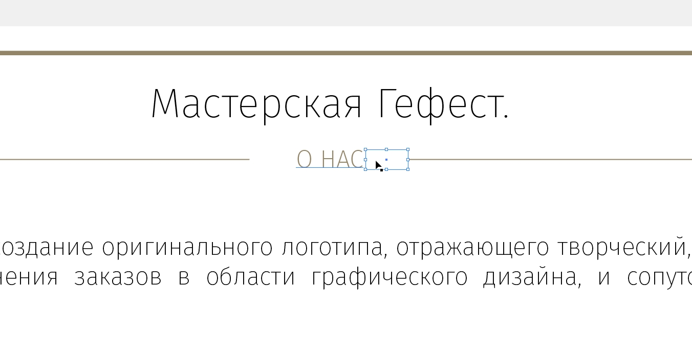

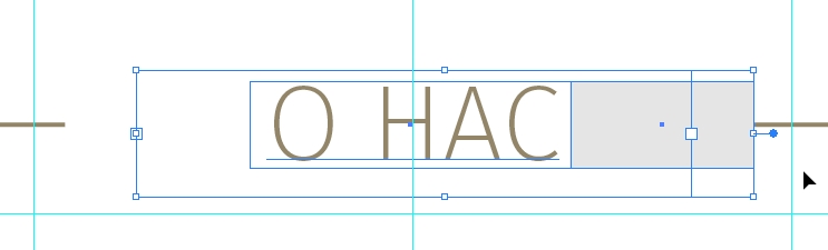

В новом Ai мне кажется, что-то изменилось с выделением текстового блока. Раньше текст выделялся при наведении на сами буквы. Теперь приходится выделять целый блок и снимать выделение, чтобы добраться до белой плашки, которая сразу под текстом, как видно на скринах. В настройках ставил и снимал галочку "выделение текста только по контуру", не помогло. Уверен, что-то упустил.
Вот я перекрасил прямоугольник, чтобы было видно, что при наведении на него выделяется все равно текст, который расположен значительно левее. Посмотреть вложение 106074

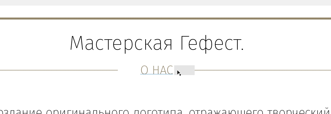

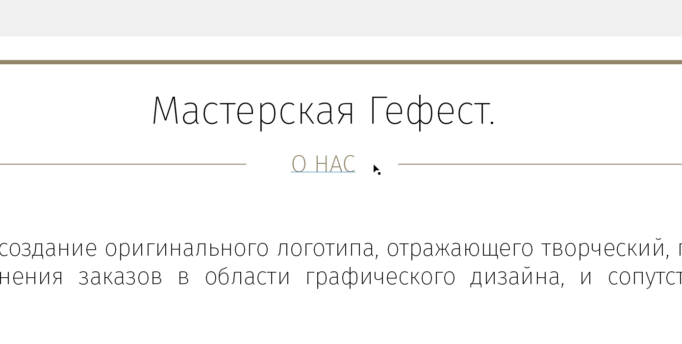

Вот скрины, на которых я по очереди выделял плашку и текст. Так вот текст выделяется не при наведении на буквы, а в принципе на любой области, куда заходит его фрейм. Если текстовый фрейм намного больше самого текста, то мне не удобно выделять другие объекты.

Может это я неправильно понимаю выделение текстовых фреймов и так и должно быть?

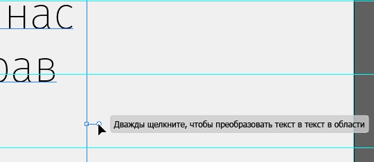

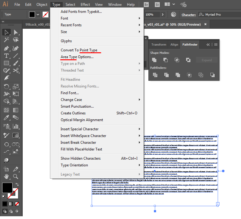

Может, дело в том, что текст представлен в виде текста в области (Area Type)? Если изменить на Point Type, границы фрейма уменьшатся до размеров самих букв.

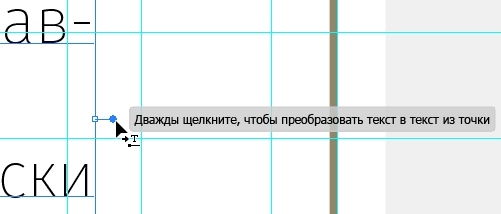

Выделенный фрейм – текстовая область. Ее можно конвертировать в текст из точки (Point Type).

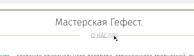

Да, я пробовал, это кстати удобно делать и уже с готовым фреймом при наведении на специальную петельку справа от текста, можно превращать в текст из точки и обратно. Но проблему это не решает, это просто альтернатива. См. скрины

У меня CC 2018. У меня поведение area/point type обычное, такое же как всех других типов объектов.
