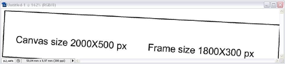

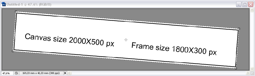

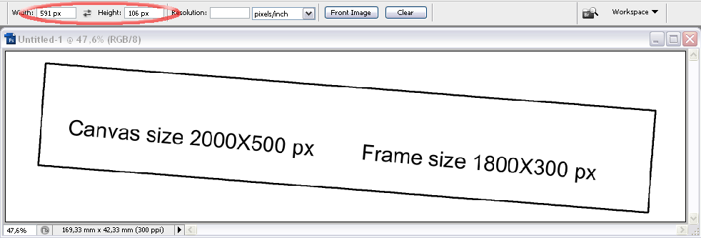

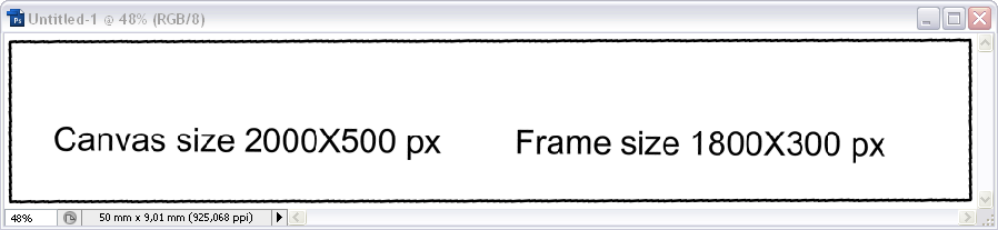

Наконец-то я нашёл, где собака зарыта.
Если при использовании инструмента Crop активизировать вращение и при этом установить размер в пикселях, то вращение будет работать не корректно. Если же ввести размер в миллиметрах, то всё ОК. Величина ошибки зависит от величины ресайза.

Ответ: Неточно работает вращение у инструмента "Crop".
Да, только если установить разрешение, то всё равно вращение не работает нормально.
