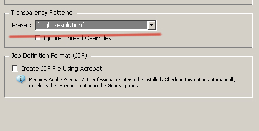

um_nik
zmeionline, как раз в ИД есть прозрачность (в обычном режиме отображения), а в предпросмотре и ПДФ нету.
А вот тут у вас всё нормально?
    69 КБ · Просм.: 966
