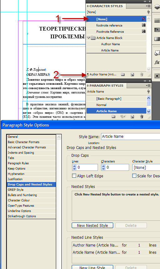

Теперь приведу пример еще одной головоломки - из первого топика.
На скриншоте видно, что для стиля абзаца Article Name заданы два Nested Line Styles - Author Name и Article Name.
Применяю этот стиль к заголовку статьи и вижу на панели стилей символов такую картину: как для автора, так и для названия статьи стиль символа определен как None (1), однако в нижней части панели почему-то при этом фигурирует название стиля Author Name, заданного первым в качестве Nested Line Style (2).
Вопрос: как (1) вообще сочетается с (2), и почему у меня Nested Line Styles не работают :(
Помогите, пожалуйста, пока я стенку головой не разбил :)
    74.7 КБ · Просм.: 608

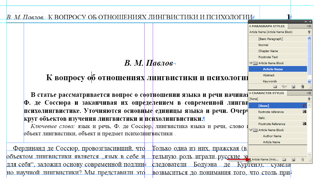

Скриншот прилагаю.
Итак, попробую сформулировать проблему еще раз. Все крутится вокруг связки автор+название статьи.
На заглавной странице статьи они находятся на разных строках. Причем в идеале должны быть выровнены по-разному. А в оглавлении они должны быть вместе (одной строкой). Кроме того они должны фигурировать в колонтитуле, и также одной строкой, причем автор курсивом, а название заглавными (см. скриншот).
Поэтому я не увидел другого выхода, кроме как поставить между автором и названием мягкий перевод строки, назначить этому абзацу соответствующий PS с двумя NS.
PS - для использования в оглавлении, которое с CS не работает (хотя пока я ума не приложу, как сделать, чтобы в оглавлении автор+название шли одной строкой);
NS - для использования в качестве переменных Running Head (см. скриншот).
Supremus сказал(а):
Во-первых мне кажется что если в колонтитул собирать текст по признаку Character Styles, то стиль не будет взят из параграфа где таковой CS назначен посредством NS.
Как можете видеть из скриншота, все-таки берется, просто почему-то это происходит не всегда - и тут я системы совсем не нахожу :(

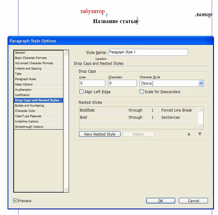

    97.1 КБ · Просм.: 1 022
Ответ: Nested Styles и подобное
На объектный стиль цепляете абзационный для автора, ему присваиваете следующий стиль заголовка и т.д.
ничо невнятно(((
что невозможного???
(вместо bold и bolditalic на приведённом скрине
поставьте свои стили автора и названия статьи)
    38.1 КБ · Просм.: 1 006
andrejK сказал(а):
ничо невнятно(((
что невозможного???
Все правильно, именно так я и сделал, в конце концов. Единственная проблема, заявленная в первом посте темы, - от каких условий зависит сохранение связи между стилями: объектными, абзацными и символьными.
Задаю этот вопрос, потому что уже не раз эти связи внезапно прерывались, и я, к своему удивлению, не мог их восстановить - помогало только полное переверстывание заново (благо сделано было немного). Если кто-нибудь назовет хотя бы одно условие разрыва связи, я уже буду беспредельно благодарен, т.к. сейчас не могу себе помыслить никакой системы в происходящем...
У вас банально символьного стиля нет. Nested и Character стиль вообще из разных опер. Нестед вообще не при делах. Это раз.
Кто мешал сделать автора стилем автор, следующий стиль абзаца заголовок. Сделать колонтитул составной из двух стилей. Это два
Собирать оглавление и эти два стиля запердолить в один уровень и либо ручками потом убрать перевод абзаца за полсекунды. Это три.
Либо прочесать плешь в голове, изобретая одноразовое колесо.
