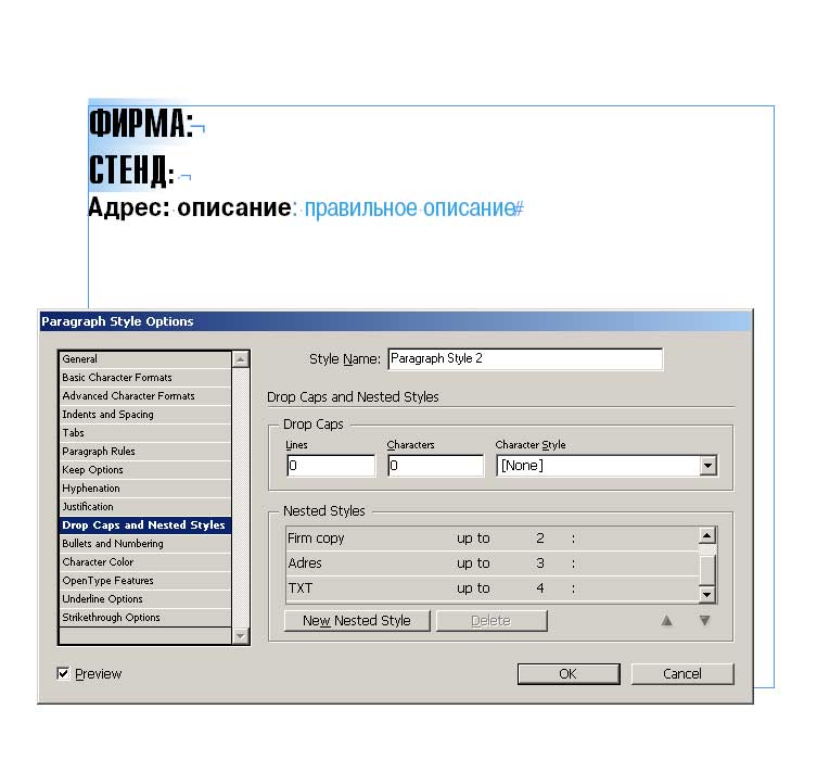

Комрады! у меня уже планка упала немогу понять в чем проблема
см картинку ... последней стиль назначается не так как я предпологал
стиль "описание" должен выглядеть как "правильное описание". тоесть до ":" а не после....

Ответ: Nested Styles Глюк или реальность?
Там, где стиль TXT должно быть не UP TO, а THROUGH, чтобы двоеточие попало в стиль TXT.

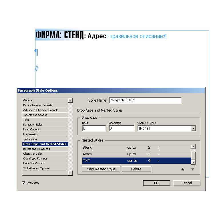

гм... канает только если 3 знак указать как второй см картинку .. воощем глюк какой то.. или просто логику работы непонял.... воощем лано перекинулся я на Smart Style... как то более под мою задачу подходит.. всем спасибо=)
