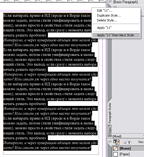

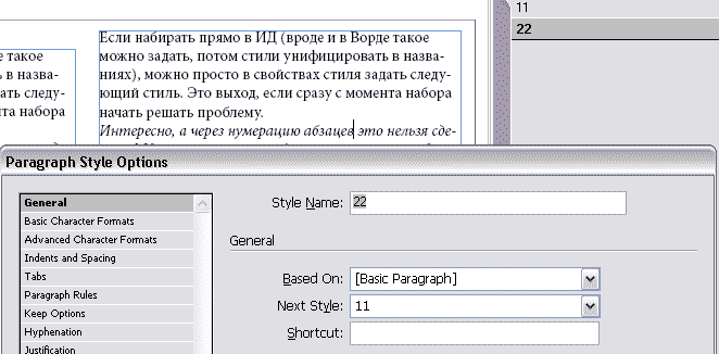

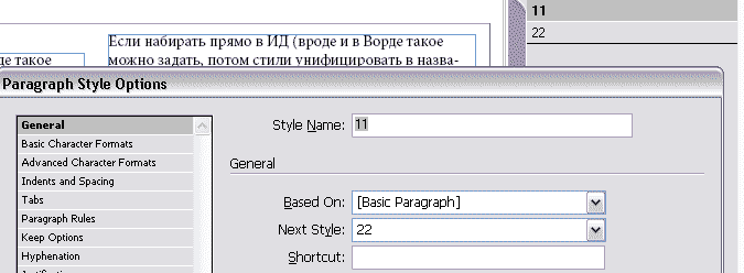

Ответ: Nested Style не для каждого абзаца
Если набирать прямо в ИД (вроде и в Ворде такое можно задать, потом стили унифицировать в названиях), можно просто в свойствах стиля задать следующий стиль. Это выход, если сразу с момента набора начать решать проблему.
Интересно, а через нумерацию абзацев это нельзя сделать? Или совсем уж через одно место получится?
Вроде так
