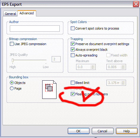

Учите корел лучше... См. рисунок
    50.7 КБ · Просм.: 725
Ну это Вы хватили :).
Как раз это то, что нужно. Кстати, в статье прямо сказано об этой фиче.
Вы пользоваться это фичей пробовали?
Она не работает если в макете пограничные объекты с обводкой разной толщины.
