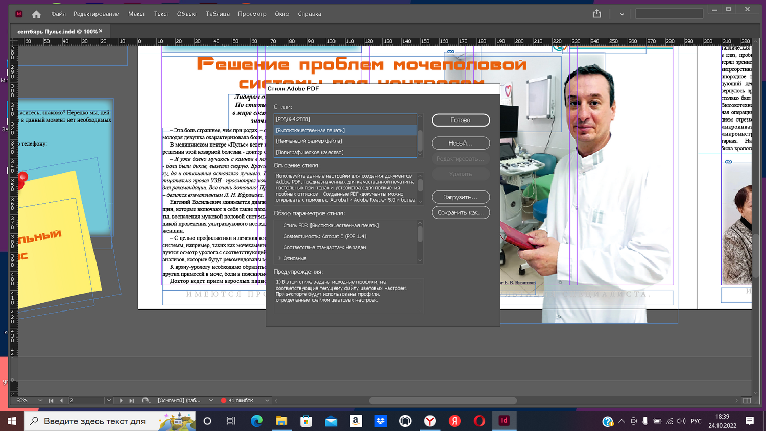

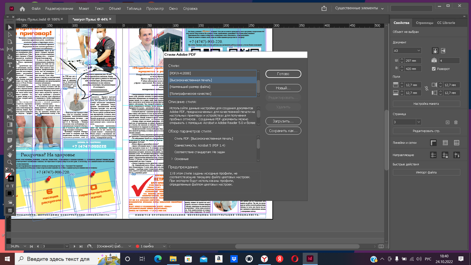

это к вопросы о выводе. Одинаковые настройки, правда, с предупреждением о том. что цвета будут изменены. Но первый макет был практические таким же, как на экране - немного поблеклее - но потому что печать была на газетной бумаге. а вторая сильно изменила цвета на красный. То есть стала более насыщенной. И какой из форматов посоветуете использовать?
    763 КБ · Просм.: 222
    681.3 КБ · Просм.: 219

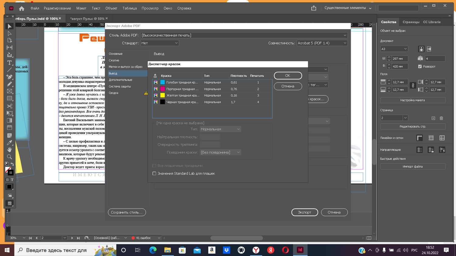

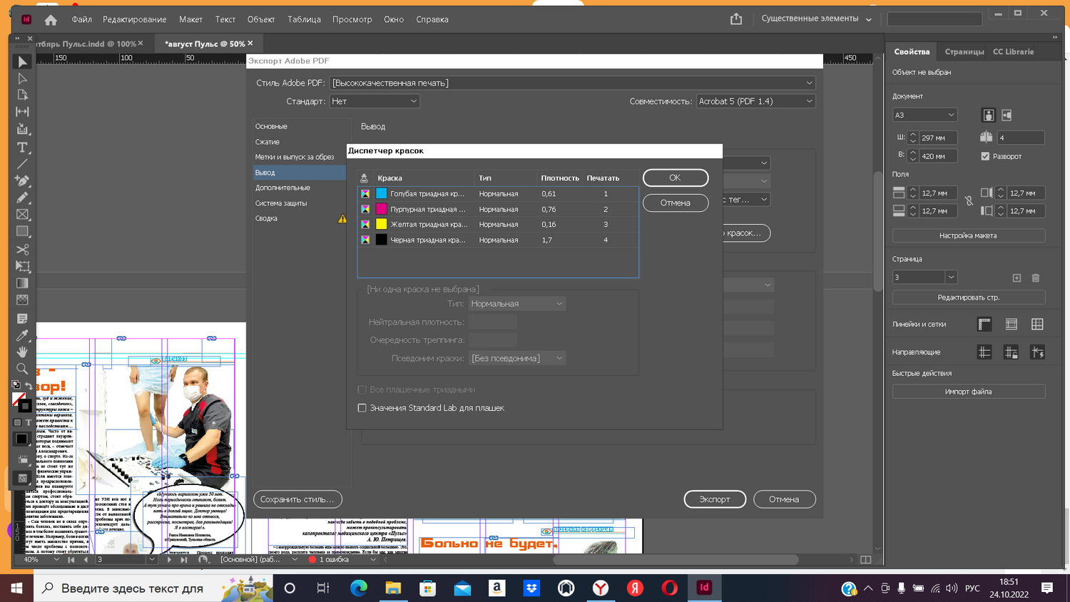

также и с выводом по цветам
    371.2 КБ · Просм.: 194
    427.2 КБ · Просм.: 200

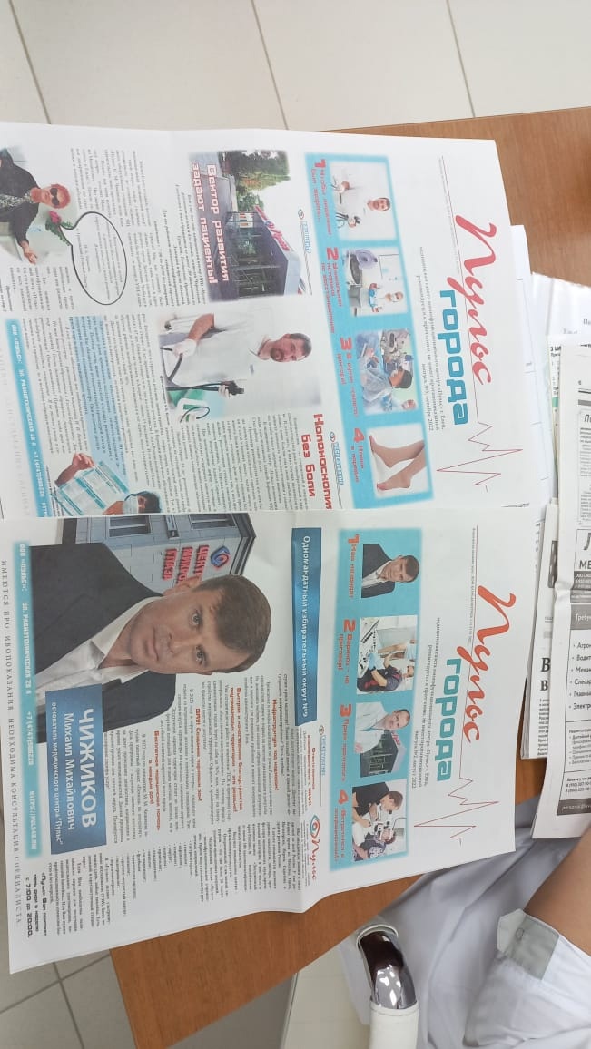

Тут, конечно, любят пованговать, но что мешает показать скан или хотя бы фотографию того, что не нравится?
Можно предполагать что угодно. В том числе и то, что отдали в тираже выкатку.
Стиль Adobe PDF [Высококачественная печать]. Поинтересуйтесь у предыдущего дизайнера (если он, конечно, не уехал в Казахстан) - именно ли с этим пресетом отдавался pdf в типографию?

это двух макетов, настройки одни и те же. Хотя внизу есть небольшое предупреждение по цветам. Однако ж, первый вариант был напечатан нормально, второй нет.
    763 КБ · Просм.: 169
    681.3 КБ · Просм.: 176
это как раз два номера - первый краснее, второй - нормальный
