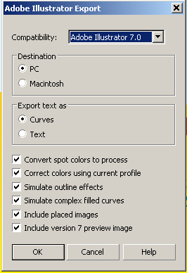

1) при экспорте в AI,eps художественная работа бьется на растр (исходник в кореле содержит вские там линзы, тени, fonutains fills и т.д.)
Как побороть или это невозможно...???

Ответ: Несколько вопросов чайника по Корелу
Тебе этот макет нужно дорабатывать?
Если нет, то экспортируй в PDF (1.3). Если не хочешь, чтобы плющились фсякие фифекты, то в PDF 1.4
Да может потом этот PDF и затянуть проще будет.
Да... Шрифты лучше в кривые преобразовать, а то AI их, как всегда, побъет нафиг...

Почему бы не экспортнуть сразу в AI? X3 достаточно неплохо с этим справляется.

Ессно. Из Х3 в AI попробуй. Только один фиг полностью аишный макет не получишь. Эффекты как мин. растрируются. В ПДФ for Editing удасться сохранить текст (но не шрифты) Если embed не делать так вообще красота. Как живой:)
Если уж так хочется в тиф так выключи антиалиасинг при экспорте. ИМХО окантовка оттуда.

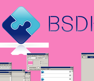

что получилось у меня (см картинку)... экпортировал как сказали...
и наличие вской фигни в линках, говорит о том, что все криво, все от растрировалось...

Наконец заметил исходник:) Ну дык ктож так строит!!! Сей эффект легко сделать не прибегая к прозрачности!!! Без транспэренсов градиент засобачить в кореле и все случиться хорошо.
А прозрачность по градиенту это слабое место корела и его за это совсем недавно пинали. ИМХО нифига не выйдет без доработки кореловского макета. Совсем кстати милипизерной.
Чувствуется автор макета учился по каким-нибудь "Урокам работы..." или "Трюкам и эффектам..."
И что много такого надо перегонять?
Без переработки ничего не получиться:
1. То что может быть сделано градиентами переделывайте в Corele, т.к. будет проще подобрать.
2. Тени -- снимайте линзы и восстанавливайте их в Люстре.
Других вариантов не вижу (прозрачности в разных продуктах описываются по разному)...
Ну а если очень много такого, то тогда имеет смысл рассматривать продолжение работы в Corel...
