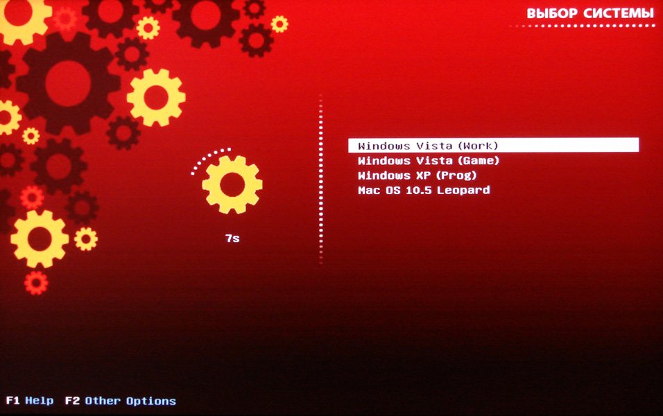

Разнокалиберные Винды можно поставить как угодно и куда угодно - на разные диски, на разные разделы одного диска - загрузчик винды все это будет грузить (после соответствующих плясок с бубнами...) Но будет наблюдаться не совсем красивая картина с буквам дисков: первая система - диск С, вторая - диск D, третья - диск Е. Некошерно... Правда и не смертельно.
Но самая большая засада не в этом, а в том, что Мас ОС желательно ставить на Guid раздел (для этого потребуется отдельный физический диск), и виндусовый загрузчик вообще никак его не увидит и не загрузит. Остается только постоянно в биосе загрузочный диск менять.
Единственный красивый выход - использовать загрузчик из мира Linux под названием Grub. Он не только с легкостью будет все это хозяйство грузить, но и сможет скрывать ненужные системные разделы - т.е. каждая из копий винды будет считать себя единственной и установленной на диске С.
В свое время очень подробно разбирался с этим вопросом, если интересно - могу просто пошагово все расписать.
Во так это выглядит:

Загрузить OSX можно разными загрузчиками. Даже Acronic загрузит легко.

С Guid-раздела? Сомневаюсь.
С MBR - да, загрузит. И даже виндусовый загрузит.

Не сомневайтесь. Он только пишет "Неизвестная система", но свободно загружает.

Не знаю... В списке поддерживаемых осей у Acronis Mac OC отсутствует, AcronisDiskDirector и AcronisTrueImage Guid-разделы в упор не видят и работать с ними не могут. Пробовал их загрузчик - напрочь отказался грузить Мас ОС. Может дело в том, что у меня не только Guid-раздел использован, но и диски в режиме AHCI работают?
Дистриб Mac OS у Вас использовался оригинальный или сборка какая-то?
Может тут собака порылась?
А с Grub все как-то понятнее... Я четко знаю, где он стоит и что делает.

Это было на 10.4.X Потом я уже не проверял за ненадобностью.
Acronis вполне партицию видел, копировал побитово, потому как не определял тип партишена
По удобству загрузки, Ваш вариант лучше

Насколько я помню те времена, тогда с оригинального дистрибутива устанавливать еще не научились (разные сборки были в ходу) и система ставилась на диск с MBR.
Мода на Guid-разделы и "оригинальные" дистрибутивы появилась только после выхода 10.5.Х..

Буду очень благодарен. Надеюсь, Линукс ставить не потребуется:)
