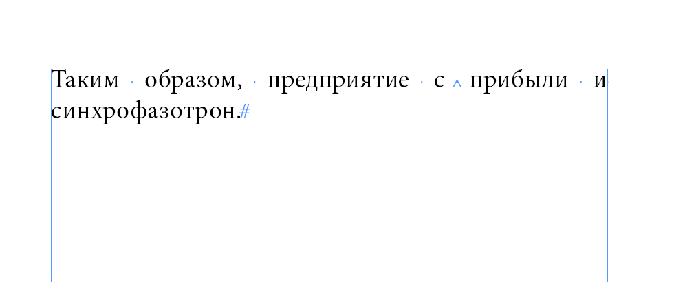

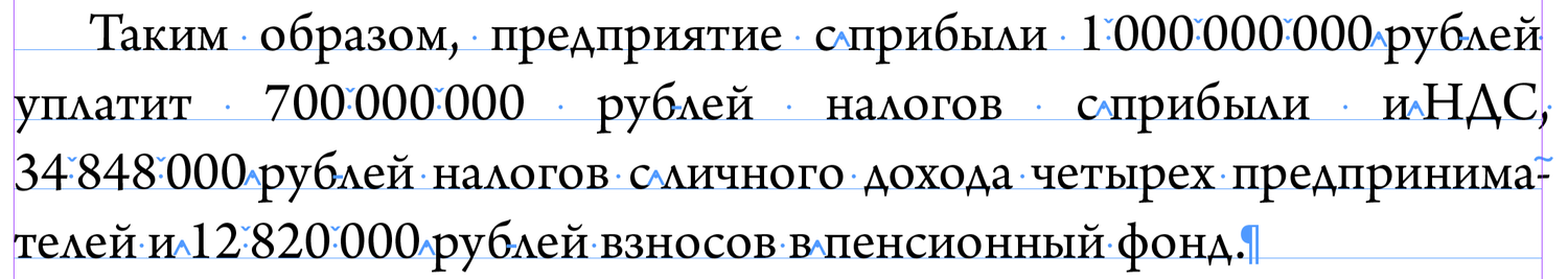

Почему в индизе неразрывный пробел ведёт себя как неразрывный пробел фиксированной ширины? Как это вылечить?
*** рублей, тут ни как не перенесется на следующую строчку.
Сократите до руб. и не нужно повторений — "с миллиона — уплатит 700 000 тыс. руб, и 348 *** — налогов бла-бла-бла

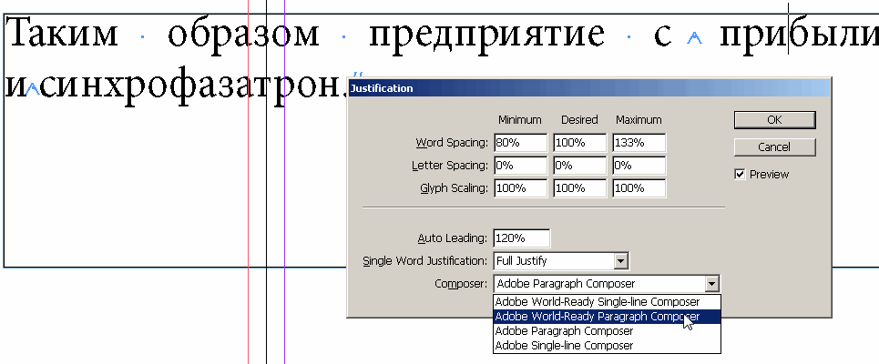

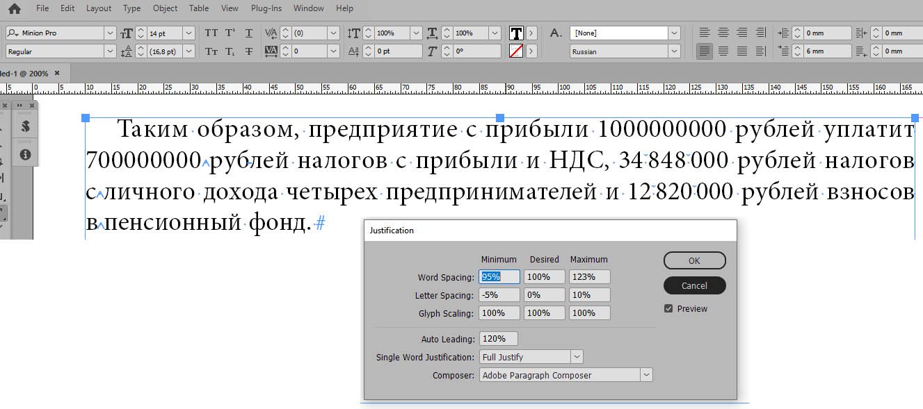

судя по огромным во второй стр. и очень зажатой, четвертой, нужно нажать Ctrl+Alt+Sh+J
и там подшаманить
+ что с выключкой, по формату?

Вопрос был в другом: почему обычный неразрывный пробел работает как ФИКСИРОВАННОЙ ШИРИНЫ? Почему он не растягивается? У него есть предел, как он может растягиваться?
