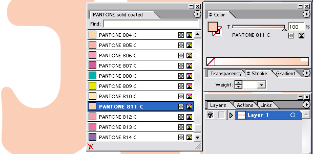

В аттаче снапшут. Как видите pantone 811 c из палитры Pantone Solid Color отображается светло-оранжевым. А этот пантон - флуоресцент.
В Фотошопе все замечательно - картинки не даю, сами можете сравнить.
Причем в Иллюстраторе это не из-за настроек управления цвета - данный пантон в CMYK-значениях именно из того и состоит на что похож - 22 и 23 мадженты и йеолоу соответственно.
В Шопе, при тех же настройках управления цветом CMYK-значения 63 & 68 соответственно.
Кто-нибудь знает в чем проблема с Иллюстратором?

Тут есть 2 проблемы )
Во-первых, Pantone молча поменял формулу половины нового веера, если кто не в курсе ).
Во-вторых в 10-м илле действительно какие-то непостижимые глюки с CMYK интертрепацией пантонов. Скорее всего у этого есть какой-то глубокий смысл, но пока никто мне не объяснить в чем дело не смог.
Единственное, что можно предположить в данном случае - так как краск флюоресцентный, он отражает света больше, чем поглощает и разработчики пытались имитировать оригинальную "яркость".
В 9-м илле 811 делится на 0/59/71/0.

В общем-то я предполагал что бледная немочь из-за желания продемонстрировать натуральную яркость. Но, блин, делать дизайн ведь невозможно. В Шопе, если растеризовать епс с этим пантоном - будет тоже самое. В кварке он тоже также отображается - бедно бледным. В Кореле хоть и корректируется наравне с CMYK'ом, но отображается тоже ярко.
Хоть бы опцию ввели. Или может есть такая где?
‘обственно тебе никто не мешает в документе задать длЯ spot цвета любые проценты CMYK. ™елкаешь дважды по свотчу (тока не в окошке с пантонами а в окошке swatches) - и вперед, делай его хоть синим.

в 10 иллюстраторе solid цвета представлены в устаревшей моделе (C для мелованных бумаг и U для немелованных)
в 7 шопе более новая модель (CVC & CVU соответственно)
берем в шопе нужный цвет, смотрим формулу, делаем солид сватч в илл по формуле и вуаля все должно быть одинаково при одинаковых настройках CMS
