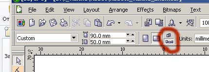

Обратите внимание вот на эти кнопочки... В Corel каждая страница может иметь собственный размер...

Ответ: неправильное отображение размера листа в Х3
Не в этом дело.
Но вероятно, данный глюк связан как раз с этим обстоятельством.
Решает его указание (которое) сверху.

Для определения размера и двойным кликом пользуюсь, и двумя копочками :) которые определяют одинаковые или разные страницы. Но все же должно быть так: создал новый документ, по дефолту стоит А4, изменил например на 90Х50, при следуещем открытии должно указываться "custom" 90x50. Я думал что это глюк моей версии. Проблема тогда решается если по дефолту поставить нажатой кнопочку :) которая показывает что в документе разные по размеру страницы. Хотя иногда нужно чтоб она не была нажатой :)
Да верно, нужно нажать кнопку, чтоб страницы разные по размеру были (нижнюю) и размер правильный будет.
2 _serg_ & Realalex
Не надо привыкать к это кнопке(!)
Дело в том, что если объекты в Кореле не находятся на "листе", то они могут "забыть" свое положение (по "высоте") в слое. А когда вы нажимаете на кнопку и страница разворачивается на 90 градусов, то часть объектов как правило находиться вне "листа". Способ с двойным кликом это исключает.
