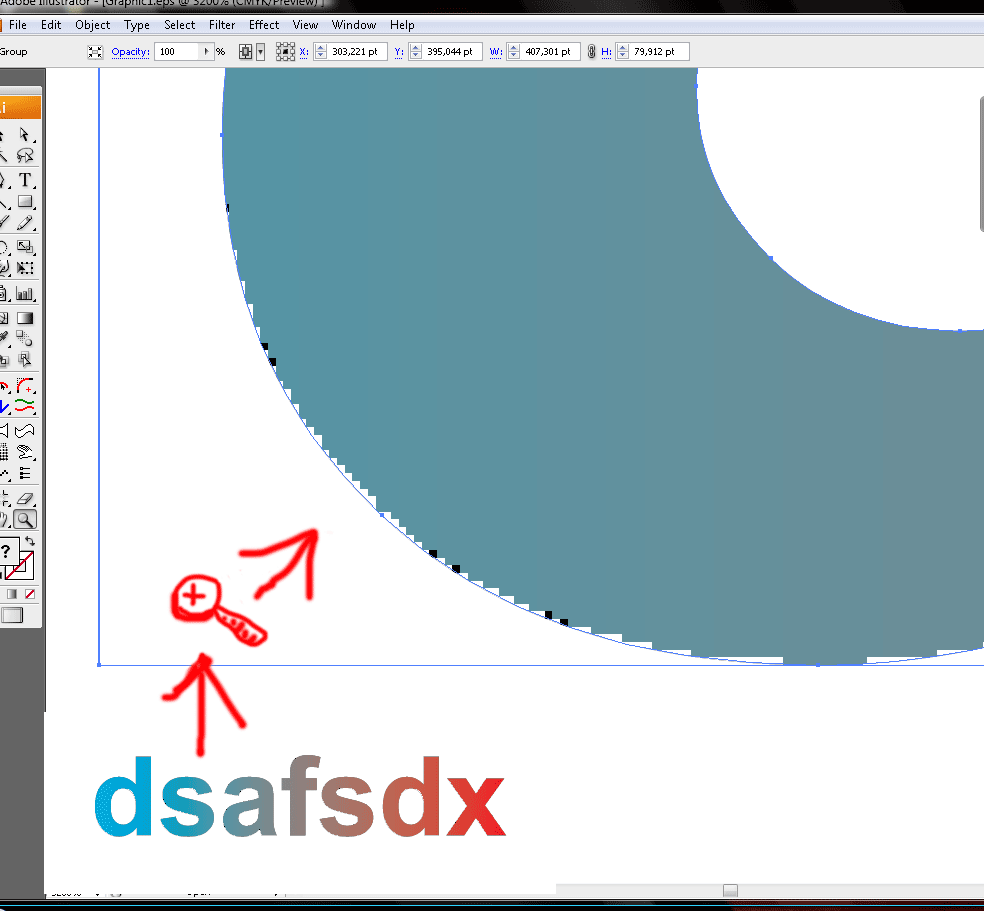

Vitr Ежели битмап сделать с прозрачностью то в PS он порежется на полоски (попиксельно). В чем опять же нет особой беды если потом с таким битмапом ничего не делать. Ну такой вот способ у корела изображать прозрачность. Альтернативный способ (маскирование, илл) тоже имеет свои плюсы и минусы.
Я сейчас попробовал, потом в Илле открыл... Нормально всё. Не режется на полоски.

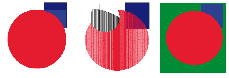

Если PS level 3 был, тогда конечна не режется. PS level 1,2 - полосатик. Ну и битмап ессно не квадратный должен быть:)
