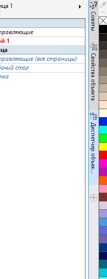

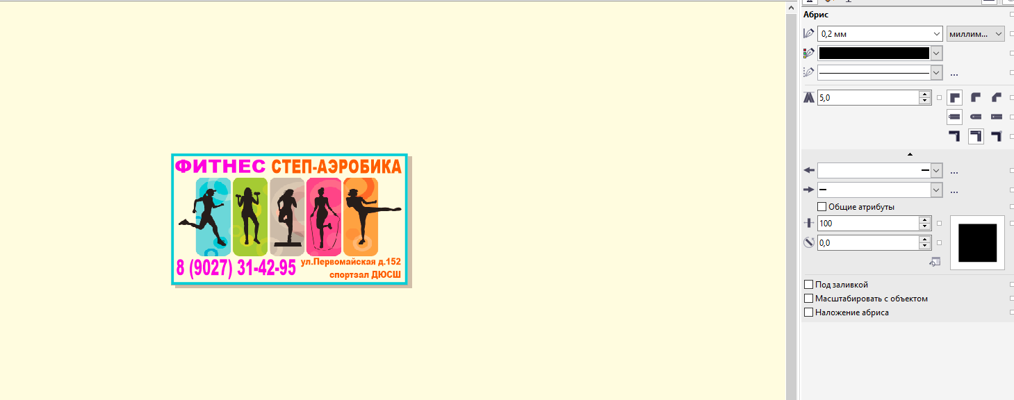

Здравствуйте, вот такая проблема возникла обновились на windows 10
и после установки coreldraw не верно отображается белый цвет, скриншот монитора приложен,
что делать не понятно, когда файл сохраняешь все верно чистый белый, файл приложила
  • CorelDRAW X7 (64 бит) - D__Визитки_фитнес степ.cdr 2015-10-09 13.39.43.png
    69.3 КБ · Просм.: 641

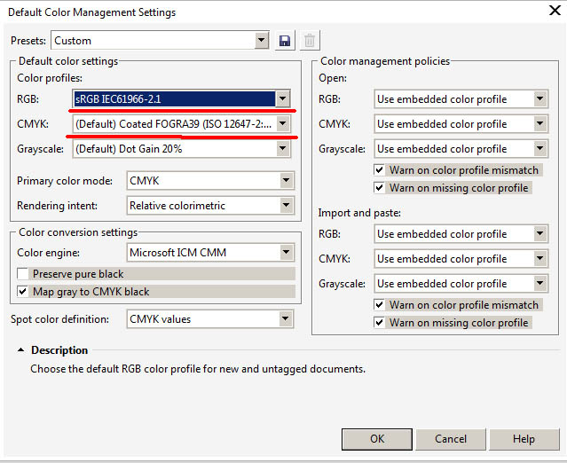

Ну как всегда выкиньте профиль монитора из системных настроек windows.
Как-то так
