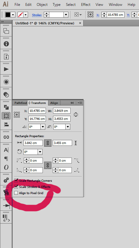

флаг Align to pixel grid стоит? Наверное в этом дело.
    60.6 КБ · Просм.: 835
