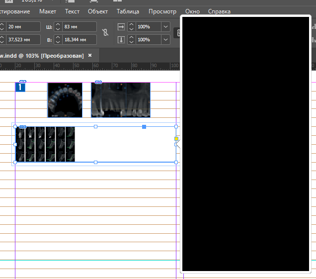

Здравствуйте!

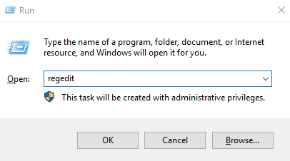

Когда вставляю рисунки в фрейм, появляется такое черное окно, потом не убирается никак, не выделяется, не двигается! Подскажите пожалуйста, что это такое и как его убрать?? Перед этим у меня внезапно перестали двигаться объекты мышкой, я сбросила все до заводских настроек, не помогло, тогда внесла изменения в реестре (вычитала в интернете), все задвигалось, но стала появляться такая штука! Что это вообще? Я даже не понимаю как обозвать ее, чтобы найти решение проблемы! Помогите!
ЕМНИС что-то связанное с видео или что-то в этой стороне. А в этом непонятном окошке -- какая-то обучалка пытается воспроизвестись.
ps Ну и версию операционки и точную версию программы при задании вопроса неплохо бы указывать.

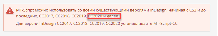

У меня для 2019 куплен MT-Script - если переставлять Индизайн, то придется снова покупать MT-Script (там разрешено 3 переустановки скрипта, сейчас уже третий)... Поэтому не обновляюсь
Ну да, ~1200$ есть каждый год на продление подписки CC, а 2500 руб за скрипт жалко. Вас тоже спросить про легальность СС?
