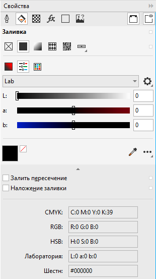

Коллеги, приветствую!
Я пользоваться Корелом не умею, или?..
На первой картинке с строчке CMYK д.б. 100 / 0 / 0 / 0
На второй — 0 / 0 / 0 / 100

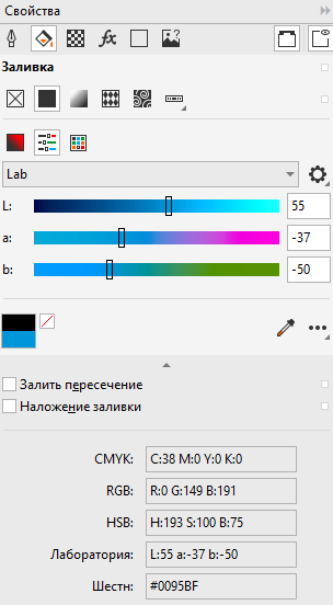

что у вас выбрано Lab
Если я выбираю в Lab нули, что мне в CMYK должно показать?
Явно не 0 / 0 / 0 / 39
Также на первой картинке с Cyan. В Lab 55 / -37 / -50 — это явно не 38% Cyan в CMYK.
Или я не понимаю смысл этой информационной части окна?
На первых двух картинках то, что я выбираю в Lab.
И хочу увидеть в таблице ниже значения CMYK.
А значения эти показывает явно неадекватные.

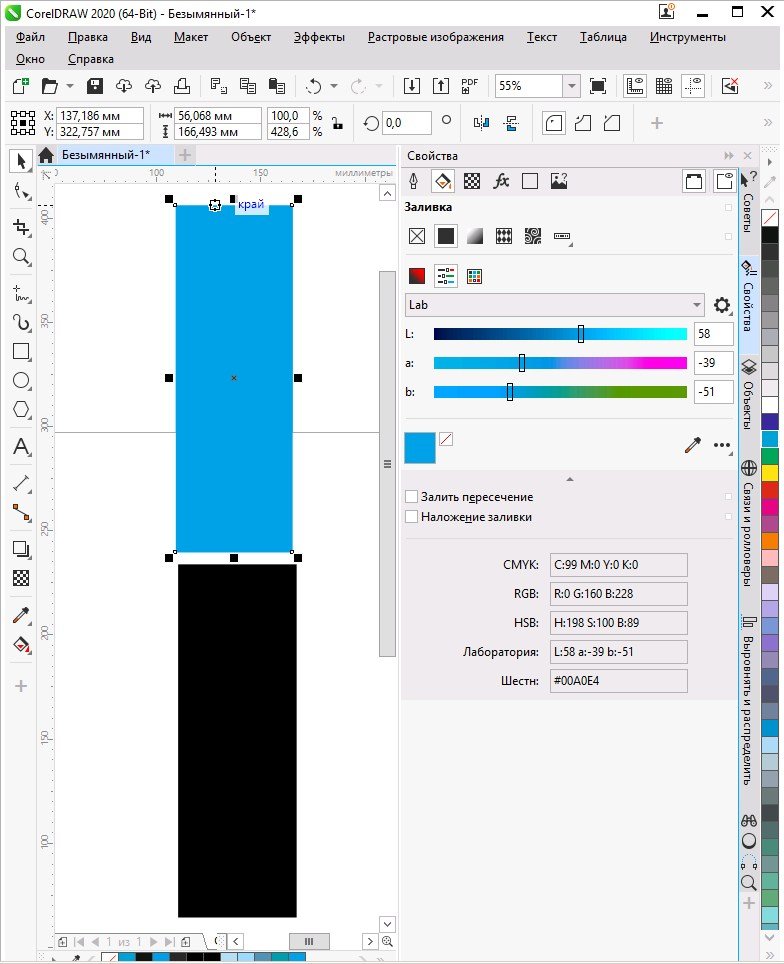

UP: В макете никаких выкрутасов.
Просто в новом файле начерчен прямоугольник и залит в первом случае С100,
во втором — К100...
Тут я говорил про то, что макет не какой-то с прозрачностями или еще чем-то, а просто банальный прямоугольник.
Просто не надо пытаться его заставлять проворачивать фарш назад.
... и ещё ... замечено, что
если вводить данные через текстовые окошки,
то введя последнее текстовое значение надо непременно ткнуть мышом на предыдущее какое-нибудь,
тогда всё введённое применяется
Просто начертил прямоугольник, тыкнул в циан в стандартной палитре, в докере ткнул на Lab и получил то, что получил.
Т.е. лучше для моих целей так не делать?
Реакции: dastin
Пользовался табом.
... а я всё мышом как-то привык ... надо попробовать
сейчас вот мучил докер в разных режимах ... у меня тоже С39 появилось на какое-то время ... и тут же исчезло
