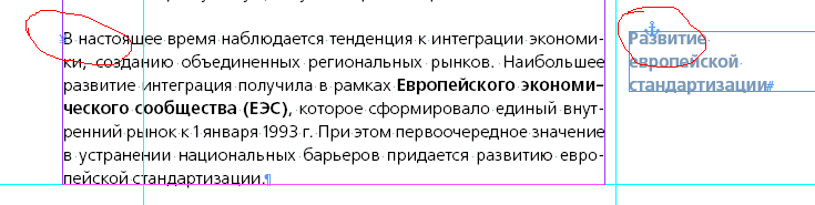

Можно, с помощью якорных объектов.
    25.5 КБ · Просм.: 955
Еще раз спасибо STRYZH за наводку. Использование якорных объектов - хороший выход. Даже если основной текст изменяется, сноска прыгает за ним как надо - всегда располагается с внешней стороны страницы независимо от того, четная она или нечетная. Но есть и минус. Приходится каждый якорный фрейм вручную заполнять текстом сноски. 150 раз copy - paste это слишком. До этого моим способом была куча связных фреймов. Суем в них сразу весь блок сносок, полученный из Ворда (сноски ведь при импорте собрались в конце текста), задаем стилю сноски "начинать параграф с нового фрейма" и все- красота. Но тут нет никакой привязки. Еще хуже чем 150 раз copy - paste. Но может, все-таки есть способ связать эти якорные фреймы?
Что же касаетсы таблиц - так и не понял, как же они могут мне помочь. Может, мой пример текста всех путает? Вот у Strizh даже картинка есть - это именно то, что мне надо (см. выше)
