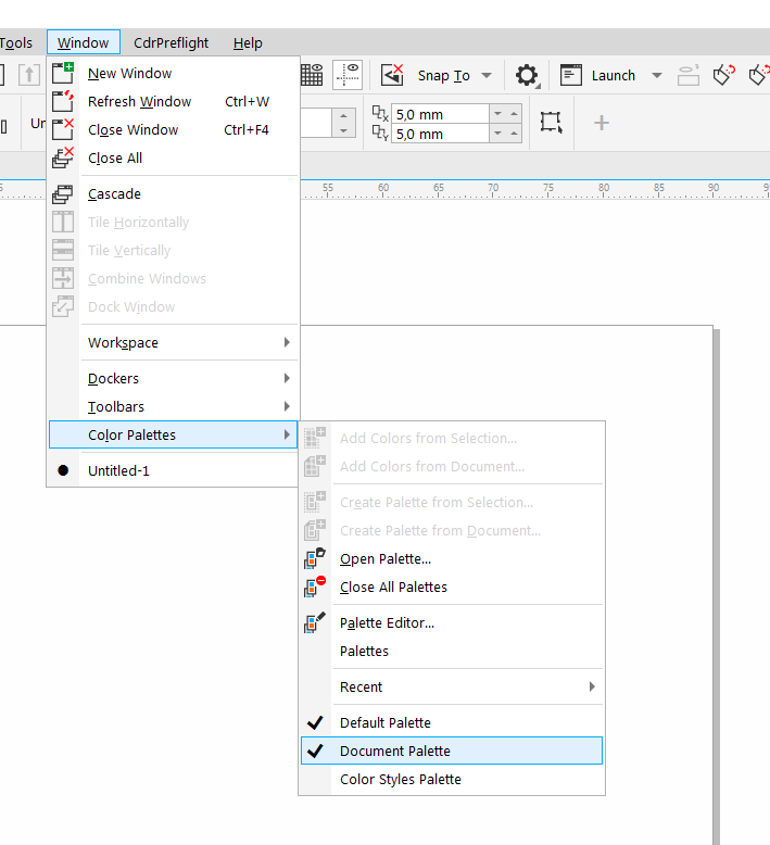

а тут снять галки напротив тех палитр - не помогает?
dastin, не помогает. Перепробовал все эти птички. Вообще, должно быть так: раз закрыл палитру, значит, она при следующей загрузке не грузится. Но, зараза, грузятся обе. Мне кажется, прописались эти палитры в каком-то файле настроек.

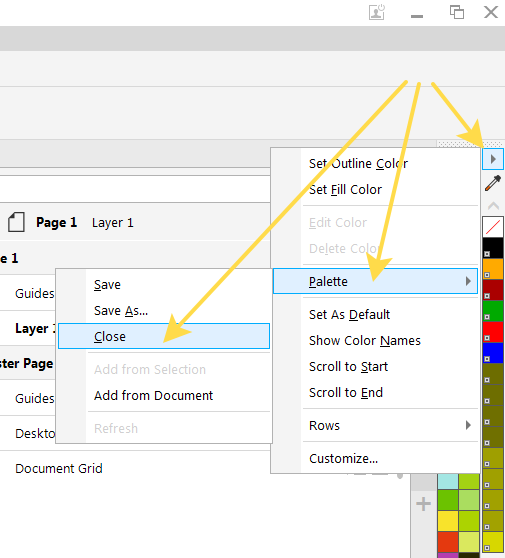

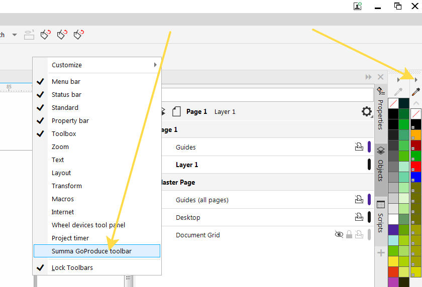

плагин Summa Tools for GoProduce
установил
появилось это
внутри
далее - появляется панель от Summa - закрывается по ПКМ тут
и ваши две палитры - щелкнуть на треугольнике - и в менюшке выбрать Palette - Close

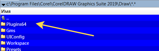

теперь - штатно удаляем Summa Tools for GoProduce -
удаляем каталог Plugins64 и затем ещё кое-что
