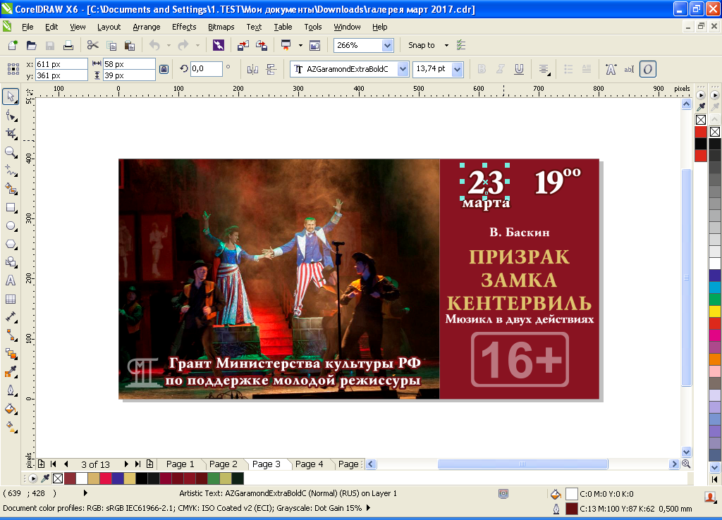

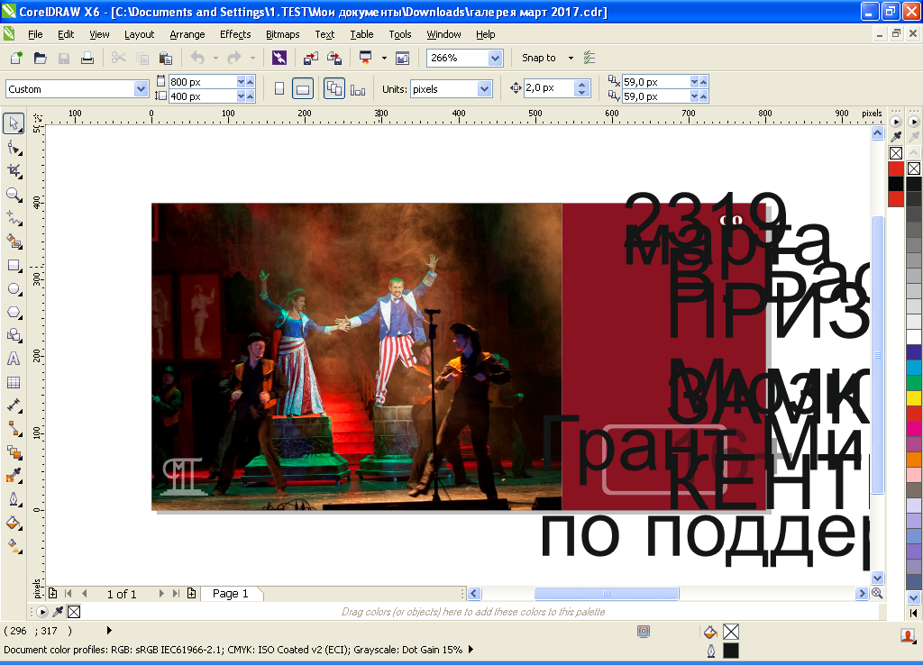

День добрый.
Переустановила систему, заодно и Корел с Х6 поменяла на Х8. Открыла файл, созданный в Х6, и увидела то, что на скриншоте. Никаких предупреждений об отсутствующих шрифтах, просто молча открывается файл, в котором слетела и гарнитура, и кегль, и форматирование, и цвет (образец, как было, тоже во вложении). Зато вот один фрагментик («оо» в правом верхнем углу макета) почему-то открылся, как раньше : )
Подскажите, пожалуйста, как этого избежать? : )

Ну с фрагментиком то понятно, а если в слетевшие фрагменты ткнуть что покажет?
Да, вдобавок, без файла тут мало что навангуешь
Первое впечатление - вы поставили косолапый билд X8
Толи еще будет :) Обратите внимание так же на расположение и направление градиентов, баркодов и т.д. - частенько замечал слеты из х6 в х8 по этим элементам.

Если ткнуть в слетевшие, показывает название, кегль не показывает. Если кликнуть по названию шрифта, шрифт применяется, но ни форматирование, ни кегль, ни цвет не возвращаются.
P.S. Пооткрывала разные файлы и, кажется, заметила закономерность. ВОТ ТАК происходит только со строками, которые созданы через PrintMerge (сохранивший свой внешний вид фрагментик «оо» был единственным, которые вводился вручную). А у меня таких, основанных на PM, файлов — половина : )

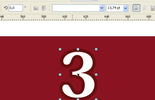

Пока что вижу одну закономерность - на слове 00 начертание простое, а на слетевших - болдовое
Вангую, что у данного шрифта болда нет вообще и имела место какая то замена 'hmmm'

Дело в том, что у меня на компьютере нет данного шрифта (AZGaramondExtraBoldC) соответственно, тоже происходит подмена шрифтов
Причем, два нуля подменяются корректно, а остальные слова, изза несуществующего начертания - заднепроходно

И что характерно, в этом варианте никакого болда не показывает
Чудеса! В общем, причина, примерно ясна - глючный файл с некорректным начертанием шрифта. Сейчас попробую пофиксить
