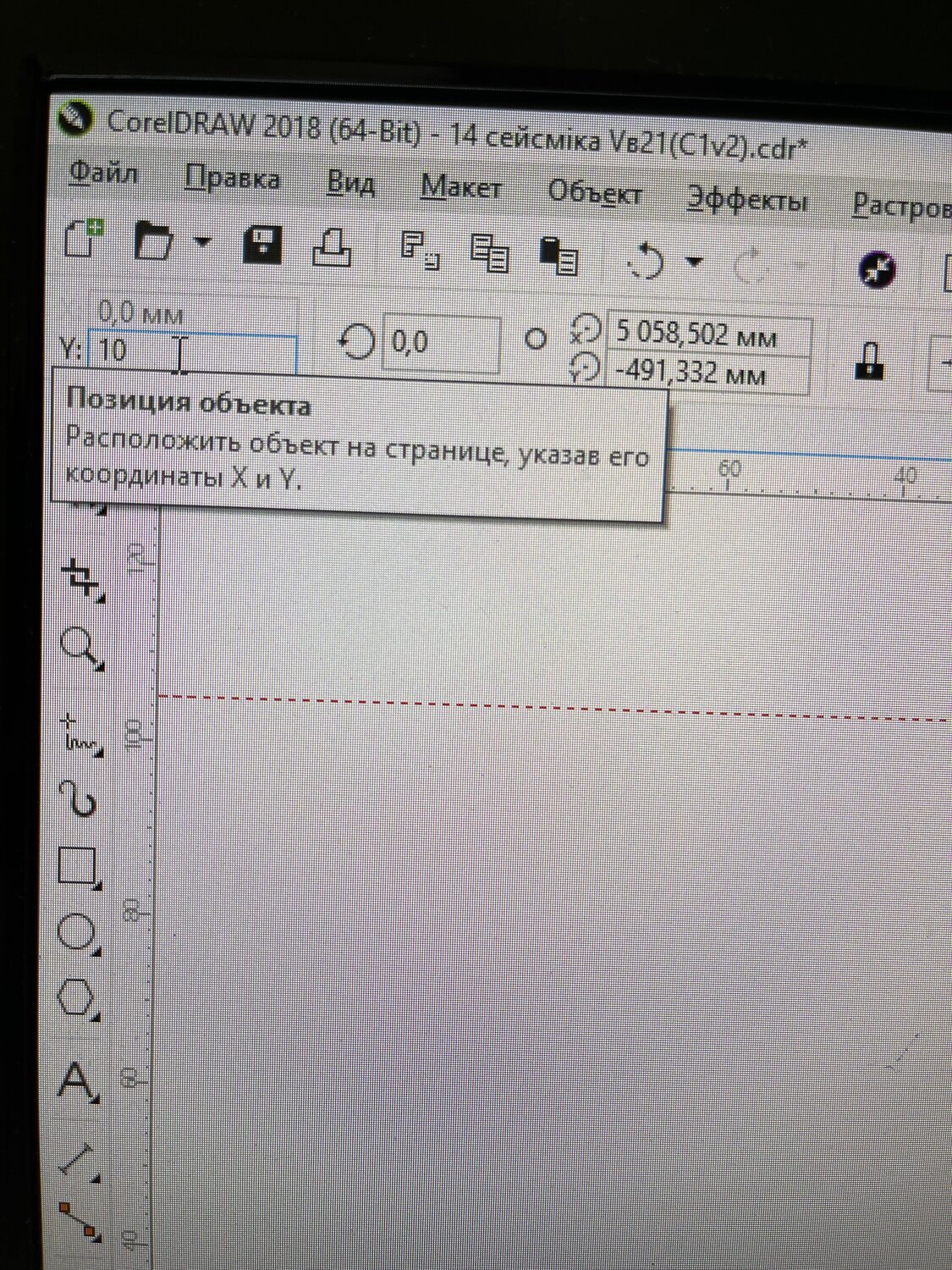

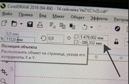

Уважаемые пользователи, знатоки корела. Столкнулся с одной проблемой которая при работе с программой приносит трудности (фото прикрепляю). Когда я задаю значение для координаты тог есть 5, 10 не важно, по идее направляющая должна переместится на эту отметку (по крайне мере так было раньше). Как есть сейчас, пример: у каждой направляющей есть стоя координата, относительно листа, на котором мы работаем, в данном случае берем горизонтальную направляющую, при отметке по Y-105.0мм. Ставим вместе числа 105, число 10, то есть по идее, направляющая должна переместиться вниз, на отметку 10мм от низ листа (или от отметки 0). Вместо этого оно у меня суммируется, то есть вместо 10мм выставляется координата 115 (ну так как 105+10-115). Никогда не было такой проблемы! Кто сталкивался, как это исправить?

Сейчас проверил: если не заменять значения в этом окне, а поставить курсор именно после мм, то программа ведёт себя так, как описано в первом посте. В связи с чем вопрос: а не получается ли так, что текущее значение остаётся вне видимости, то есть как бы слева от курсора, скрытое от глаз? Если так, то, по идее, достаточно в этом поле сказать ctrl+A и только после этого вводить значение.
После сtrl+A программа себя так же. пример: стоит у нас число 100, выделяю все ctrl+A) ставлю 30, оно его суммирует все равно, получается 130. Но обнаружил, что зависит от знака +-, то есть если будет -30, то есть направляющая переместится на 70.
То есть может быть оно и корректно работает, но не так как раньше, хотя я ничего из настроек не менял.

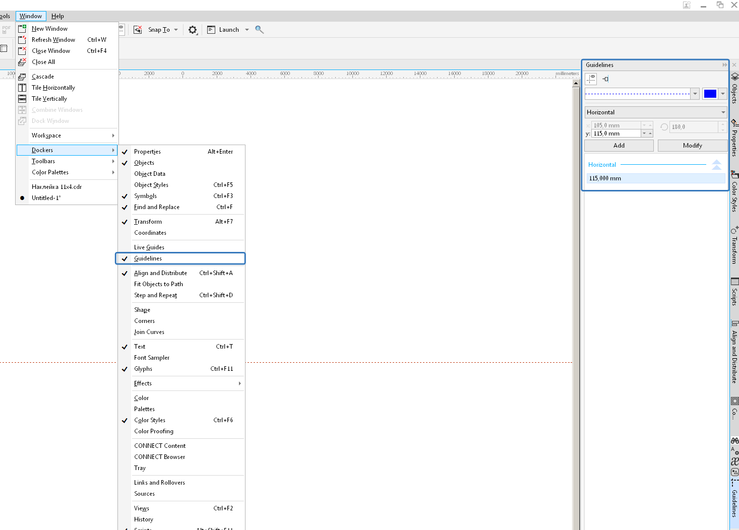

А через докер Guidelines?

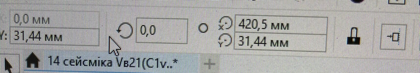

Кстати проверил на разных компаз, две аналогичные программы(год выпуска), два аналогичных ПК, на моем работает как я выше описал в посте, а другом «нормально».

проблема сохраняется.
У Вас еще какая-то непонятка :) вот тут
-491+10=481... почему же получилось
