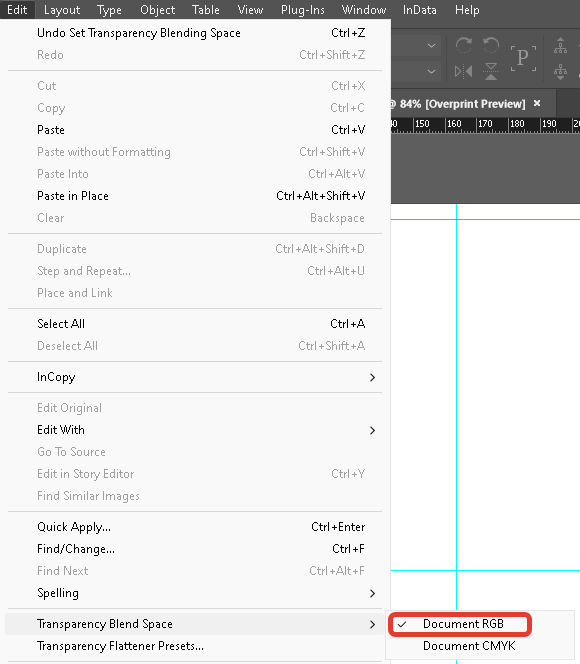

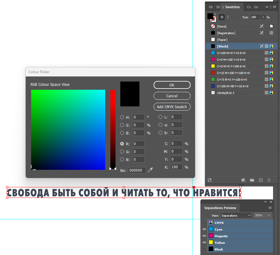

Всем добра! С недавнего времени стали от внештатников приходить файлы с "неправильным" чёрным. Объекты в кривых вроде чёрные, в палитре - Black, но на самом деле это составной цвет (см. скрин). На работе у меня - лицензионный Индизайн 2024, у коллеги на МАКе - ниже. При открытии IDML или оригинального файла - черный калечится.
Сталкивался ли кто-то с подобным и что может быть причиной этого?
Приложил сторонний файл с глючным объектом.
