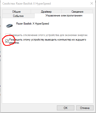

У меня на скрине не ок )) там как раз надо отжать нижние галки. Просто мне они не мешают потому что комп засыпает корректно и лишь изредка его будет разеровская мышь у которой через полгода развилась гиперчувствительность к каждому чиху рядом.

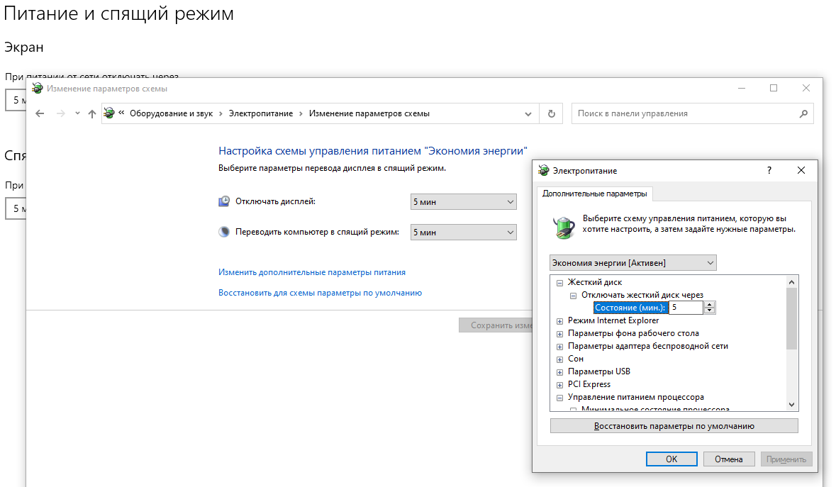

проверьте - если конечно же ещё не читали
скринсейвер - оф
и обратите внимание - редактируется - сбалансированный план
Реакции: Любимцев
Отвечает но тут уж придется с клавы будить. Не факт что поможет конечно тогда можно вернуть на место галку. Но проверить стоит. Впрочем по ссылке выше описано куда больше танцев с бубном. Новостью было разве что отключение скринсейвера, вот уж не думал что их сейчас кто-то использует.

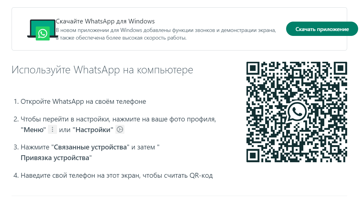

Для связи устройсива да. Потом там на современных версиях Whatsapp на компе можно и без телефона обходиться. И, по-моему, до четырёх устройств так можно связать без необходимости потом в телефоне.
Вообще не понятно, че людям одной мессаги не хватает.
Телега ж не просит ни какой связи... (как впрочем и скайп, ася)
