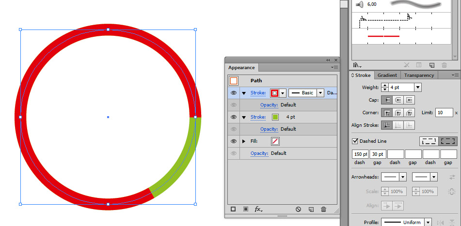

Для тех, кто не ищет легких путей:
1 Создаем объект с 2-я обводками
2 верхнюю делаем Dashed Line (см картинку)
3 dash и gap подбираем по вкусу
