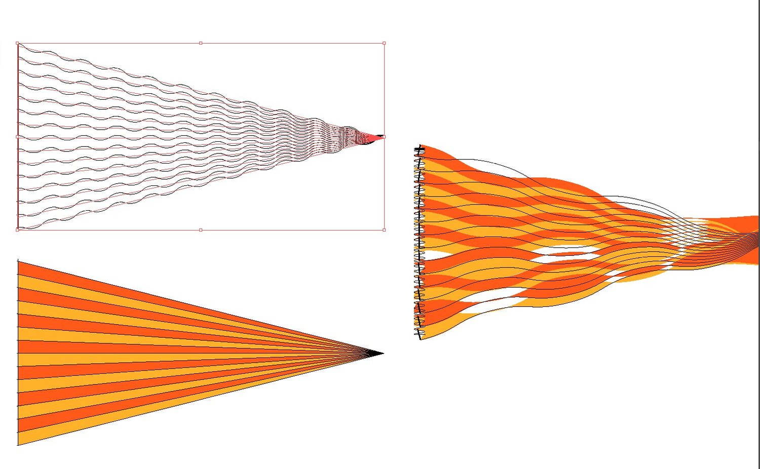

Доброго времени суток!
Такой вопрос:
У меня есть объект, состоящий из волнистых линий ( полученные путём применения эффекта зиг-заг ). При заливке линии опять становятся прямыми, а если сначала залить объект, а потом применить зиг-заг, но получается очень криво. Подскажите пожалуйста, как залить данный объект, не теряя волнистость?)
    186.7 КБ · Просм.: 213
Дык у вас линии прямыми и остались, это видно в каркасном режиме
Сплющите эффект и они станут по настоящему волнистыми
object->expand appearance ?
