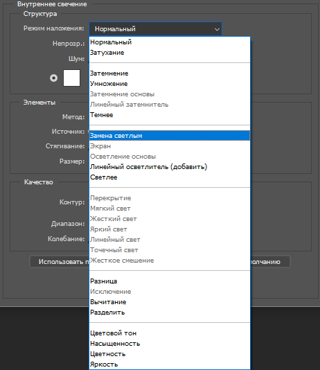

Не могу выбрать режим наложения "Экран". Что можно с этим сделать?
    18 КБ · Просм.: 679

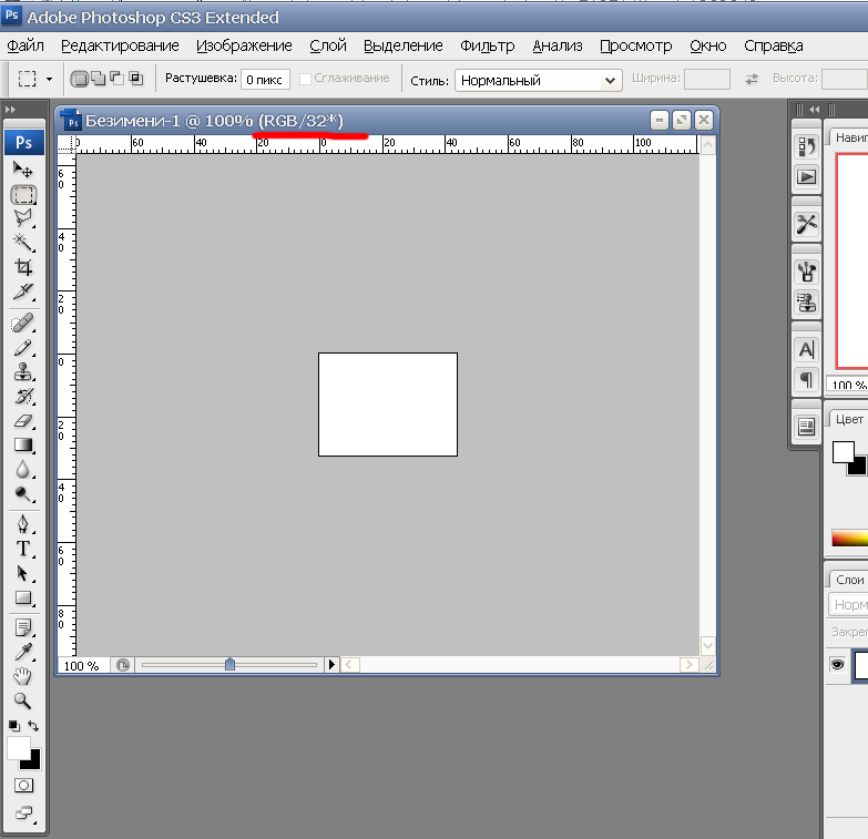

Это?
    20.3 КБ · Просм.: 370

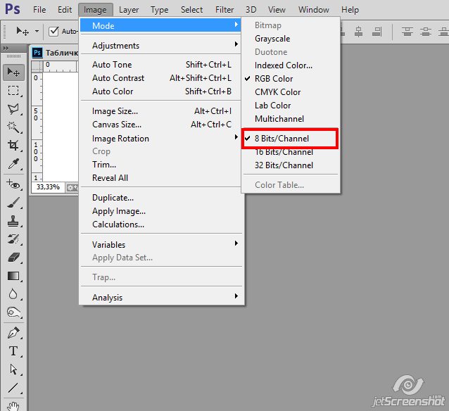

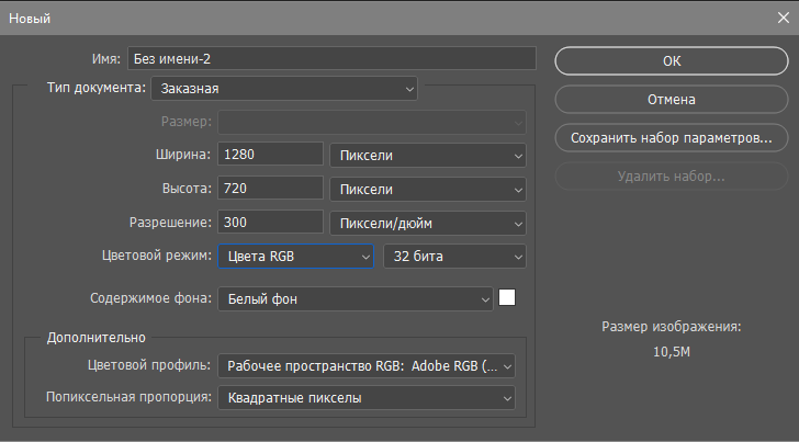

32 бита на канал у вас, видать. Должно быть так:
апдейт. так и есть.
Спасибо. Сейчас попробую сделать заново в 8-ми битном режиме
