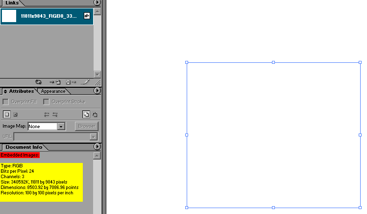

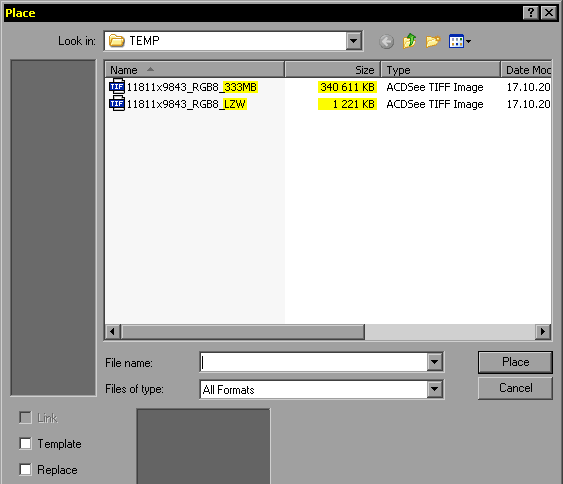

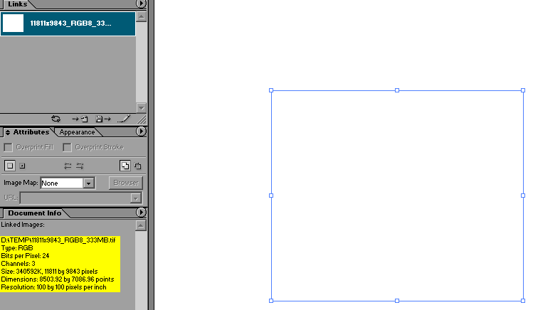

Документ вообще-то равен будет 333МB
Про сжатие забудьте
А теперь подумайте как ваше железо сможет "тянуть" такой груз на CS3
попробуйте втянуть/линковать этот же файл в иллюстратор 11-й версии и посмотреть что получится.
А вообще, мне кажется что машинка слабовата.
